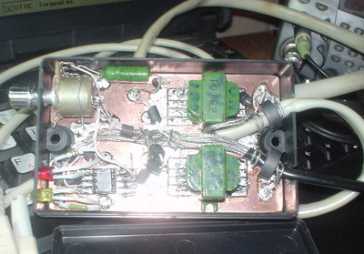

10. Универсальный интерфейс для управления
TS-2000
(так
же, один в один, подходит для
TS-480S, TS-570,
TS-590S, TS-870S).
Как его собрать самому, читайте здесь...

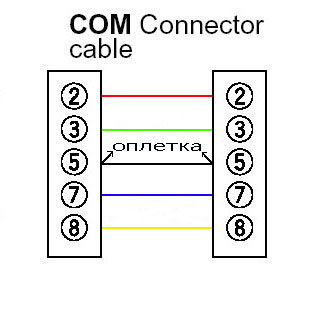

11. Распайка соединительных кабелей
TS-2000.
Вариант А) трансивер - компьютер смотрите на фото: 1
Вариант Б) трансивер - трансивер
TS-2000, TS-570, TS-870)
соединение типа "ведомый - ведущий" смотрите на фото: 2 Никогда не подключайте разъемы COM порта при включенном трансивере или компьютере!!!

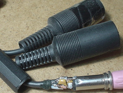

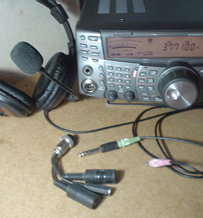

13.
Подключение гарнитуры с электретным микрофоном к
TS-2000. Кстати актуальна для всей линейки трансиверов фирмы
KENWOOD, подробнее читайте здесь...

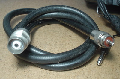

Маленькие полезности, переходники, разъемы, трансвертера,
или
KENWOOD
по Донецки! Смотрите на фотографиях присланных
Юрием,
UT1IC... 1 2 3 4 5 6 7 8 9 10 Если возникнут вопросы, пишите сюда...
