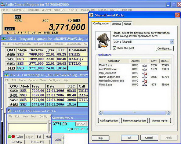

Привожу его письмо дословно: "Хочу
рассказать, что есть программка Shared Serial Ports 1.1,
которая позволяет двум-трем
прогам типа MixW2, MMVARI, ARCP-2000 v.1.10 и т.д. одновременно управлять
САТ/РТТ системой трансивера TS-2000 через один СОМ порт. Очень удобно! Например я
запускаю две программы MixW2 и MULTIPSK и обе программы получают данные о
частоте и могут управлять приемо-передачей через один СОМ порт соединенный с
трансивером KENWOOD TS-2000, плюс я еще запускаю программу управления
трансивером ARCP-2000 v.1.10 на этот же порт. Очень удобно, рекомендую всем.
Скачать программу можно здесь
Если коллегам будет интересно,
пишите
поделюсь
регистрационным ключем..." *Remark UU2JJ - От себя добавлю, попробовал, испытал, очень интересная и полезная программа, предлагаю Вашему вниманию фото: Это все, что я запускал одновременно!!! ( MixW2.16, MixW2.16Rus, ARCP2000, Mcp_2000, N1MM Logger, HamRadioDeluxe ). Думаю, что и трансивера других марок и моделей будут управляться с таким-же успехом!
