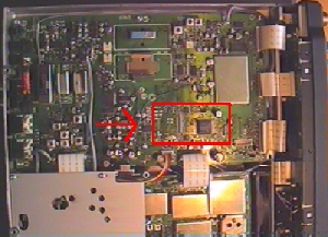

Открутите двенадцать винтов крепления нижней крышки трансивера и снимите её. Обратите внимание на область в районе процессора "ICOM HD6433042SF" выделенную красным цветом, смотрите фото: 1

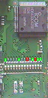

. Далее найдите рядом колонку диодов и удалите выделенные красным цветом, смотрите фото:
2
. Соберите трансивер, подключите питание и проделайте операцию "FULL RESET". Для этого необходимо нажать на передней панели трансивера кнопки [F-INP] + [M-CL] и удерживая их, включить трансивер кнопкой [POWER]. Все, теперь Ваш трансивер способен работать как мощный "ГСС" для настройки антенн, в диапазоне КВ: 100 KHz - 60 MHz, и УКВ: 118 MHz - 176 MHz.

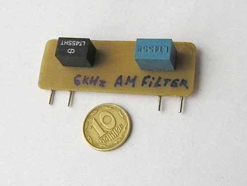

2. Всем хороша - фирма "ICOM", только вот забыли на ней о фильтрах 6 KHz для нормального приема "AM", даже в опциях днем с огнем не найдешь... Сегодня мы восполним этот пробел. Для осуществления этого проекта нам необходимо: -
Два пьезокерамических фильтра CFWS455HT (от малогабаритных УКВ радиостанций, автомобильных радиоприемников, беспроводных телефонов) или им подобные с полосой 6 KHz.
Справочные данные по фильтрам смотрите здесь: "Технические характеристики фильтров Murata"
- Кусочек фольгированного стеклотекстолита
- Миниатюрная дрель, сверло 1мм
- Резак или хлорное железо
- Инструмент радиомонтажника
Электропаяльник 40-60 ватт

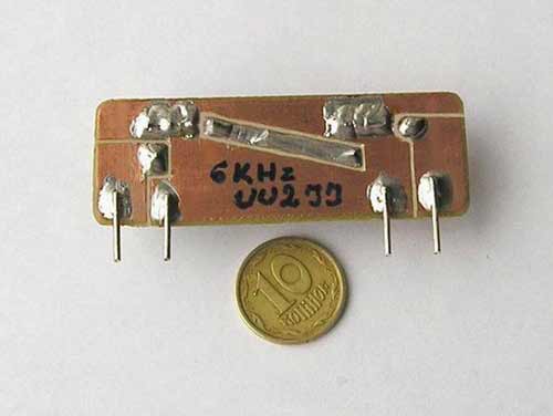

Итак берем кусочек стеклотекстолита, вырезаем по размеру, производим разметку, сверлим отверстия, смотрите фото:1
Далее вырезаем дорожки или вытравливаем плату. Для контактных выводов необходим посеребренный провод диаметром 1мм (очень хорошо подходят выводы от резисторов МЛТ-2W),
смотрите фото: 2
Устанавливаем изготовленную платку в трансивер и фиксируем в разъеме при помощи петельки из нити или резинки, смотрите фото: 3

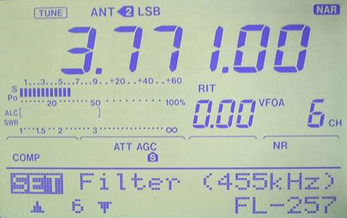

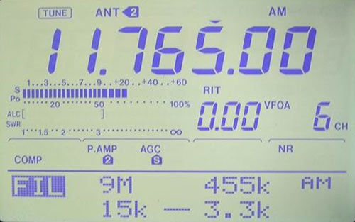

Собираем трансивер, включаем в моде [AM]. Нажав кнопку [MENU] заходим в "SET" меню, выбираем кнопками [F1] и [F2] пункт
№6, далее вращая валкодер выбираем фильтр
"FL-257",
смотрите фото: 4
Далее нажав долговременно (более 2 секунд) на кнопку [FILTER] заходим в меню "FIL", кнопками [F2] и [F4] соответственно выбираем "15к" и "3.3к", смотрите фото:
5 .
Где "3.3к" как раз и есть наш "AM" фильтр с полосой 6 кГц. Рекомендую попробовать работу этого фильтра также в SSB, на местных трассах или круглых столах, думаю Вам понравится...

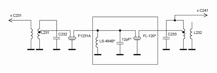

Эта интересная идея возникла при анализе схемотехники таких известных и популярных трансиверов как IC-775DSP, FT-1000MP, TS-850S в которых первый преобразователь нагружен на 2 (два) последовательно включенных монолитных кварцевых фильтра, что и было в последствии, в конце 1999 года реализовано в моем IC-746.
Фрагмент схемы трансивера после доработки изображен на
фото: 1 . Небольшое ослабление чувствительности 1-2 db (затухание в дополнительном фильтре) легко компенсируется до прежнего уровня, построечным резистором общего усиления ПЧ (на плате MAIN UNIT - R761). Характеристики, полученные в результате относительных измерений, до и после доработки, оправдали прогнозы:
- Чувствительность трансивера осталась без изменений (на верхних диапазонах даже наблюдается незначительный подъём, за счёт лучшего согласования смесителя с фильтрами.
- Динамический диапазон по блокированию в ближней зоне, т.е. при расстройке на 15-20 кГц и полосе 2,4 кГц увеличился на 8-10 db (что легко объяснимо тем, что последовательное включение фильтров увеличивает их общую прямоугольность и резко улучшает АЧХ характеристику в точках "бесконечного затухания", т.е. сразу за скатами частотной характеристики фильтров) и самое главное разгружает работу преобразователя второй ПЧ.
- Динамический диапазон по интермодуляции при малых расстройках, т.е. 10-15 кГц увеличился на 3-4 db! (это связанно в первую очередь с тем, что на 2-3 db увеличилось ослабление сигнала в полосе "прозрачности" дополнительного кварцевого фильтра - соответственно мы опять разгружаем второй "слабый" преобразователь трансивера, во-вторых, сказывается эффект увеличения общей прямоугольности фильтров первой ПЧ и опять облегчение "жизни" второму преобразователю).
Измерения производились в диапазоне 14 МГц, при отключенном УВЧ трансивера. Установка второго фильтра актуальна и для трансивера IC-756.
И как подтверждение правильности доработки... Смотрите принципиальные схемы новых трансиверов фирмы "ICOM" IC-746PRO, IC-756PRO которые созданы позднее публикации этого материала (наконец-то,
и до них дошло!). Приобрести необходимый кварцевый фильтр FL-120 и катушечку LS-484B можно относительно недорого (~20 у.е.) - Заказав на Московской фирме "САЙКОМ". Номенклатурная маркировка деталей по каталогу "ICOM": REF NO.-F1231; ORDER NO. -2010001010; DESCRIPTION -FILTER 69M15B(FL-120). REF NO. L231, L232, L241, L251, L252; ORDER NO. - 6150004280; DESCRIPTION -COIL LS-484B (C14927)

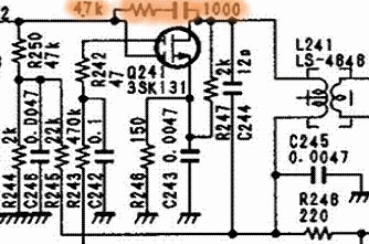

RW4FS, предлагаю Вашему вниманию: << Хочу поделиться информацией. Мне понравилась Ваша страничка о доработках IC-746, в свой трансивер я тоже установил дополнительный фильтр по 1 ПЧ (по Вашим рекомендациям), всё получилось прекрасно, динамический диапазон: по интермодуляции, согласно моих замеров, увеличился на 3дб, по "забитию" на 10дб. Далее уменьшил усиление 1 каскада ПЧ примерно на 10дб, путём установки цепи ООС на транзистор Q241.(об этом не раз упоминалось на сайтах СКР и QRZ)
* Номиналы резистора и конденсатора подбираются
экспериментально. Так как усиление всего тракта ПЧ упало, то пришлось немного добавить усиления по 455 кГц. Когда трансивер попал ко мне, у него уровень шума (регулятор громкости максимум, ПЧ максимум, УВЧ отключен, вход нагружен на 50ом.) в диапазоне 14 МГц составлял 170мВ, после всех доработок я остановился на 30 мВ, причём практически не проиграл в чувствительности. Но при таком уровне, АРУ начинало подрабатывать примерно с 12 мкВ, меня это не устраивало, пришлось добавить перед транзистором АРУ каскад усиления в 2 раза. Каскад усиления устанавливается вместо конденсатора С841. Настройка усилителя сводится к подбору на коллекторе транзистора постоянного напряжения равного половине напряжению питания. Конструктивно плата изготовлена из двухстороннего стеклотекстолита, верхняя сторона используется в качестве экрана. Плата установлена над микросхемой FM детектора и пьезорезонатора.  Теперь появилась возможность отдельно регулировать порог АРУ, который можно устанавливать от 4мкв. Далее анализируя работу каскадов ПЧ, которые управляются АРУ, выяснилось, что они всегда находятся в "при закрытом" состоянии, это очень просто проверяется: при переключении с АРУ на РРУ заметно, что управляющее напряжение в цепи АРУ падает. В связи с этим, пришлось поднять порог ручной регулировки ПЧ путём добавления резистора сопротивлением 22ком параллельно резистору R831. Теперь при переключении АРУ и РРУ без сигнала, напряжения выровнялись. В результате, совокупности этих доработок, работать в "загруженном" эфире стало более комфортно...>> 24.10.2005 Сергей (RW4FS)
