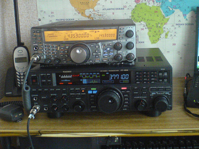

1. Распаковка трансивера
FT-950. При необходимости можно расширить диапазон
работы передатчика трансивера, как это сделать практически читайте ниже:
а) Запишите на бумаге все Ваши установочные параметры "Системы меню", поскольку все они будут потеряны после сброса центрального процессора.
б) Отключите трансивер от источника питания и антенно-фидерных устройств до окончания этой модернизации.
в) Соблюдайте правила безопасности от статического электричества, применяйте низковольтный, заземленный электрический паяльник.
г) Снимите нижнюю крышку трансивера и расположите его передней панелью к себе, в правом переднем углу вы увидите 9 перемычек, маркированных от номера 1 по номер 9. Добавьте электропаяльником перемычку на
"штифте" под номером 5.
д) Соберите трансивер в обратной последовательности, подключите заземление, питание и антенны.
е) Сделайте полный сброс процессора, для этого удерживая кнопки "FAST" и "LOCK" нажмите клавишу включения трансивера "POWER" в положение "ON". Теперь Ваш трансивер можно
будет использовать в качестве мощного ГСС - генератора при настройке антенн в диапазонах 1.8-30Mhz и 50-54Mhz.
