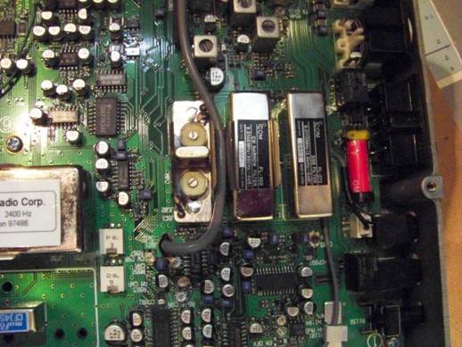

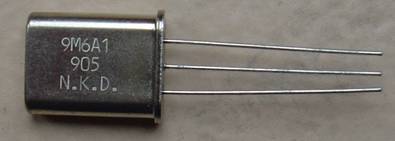

Было решено искать фильтр FL
94. Поиски продолжались
не долго, повезло, на e-bay удалось купить данный
фильтр за 20$. Его внешний вид смотрите на фото:
К
стати был ещё фильтр FL116 полоса 6
KHz
по уровню 6дб, довольно редкий фильтр для АМ,
его тоже можно применить для нашей затеи...

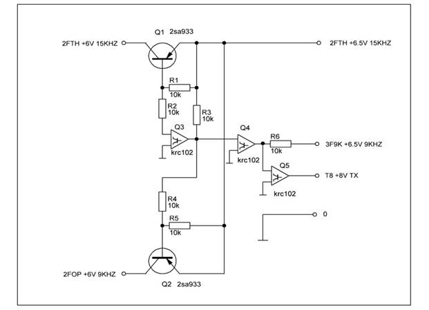

Далее пришлось придумать схему коммутатора для
фильтра и байпаса, сохранив логику работы
трансивера.

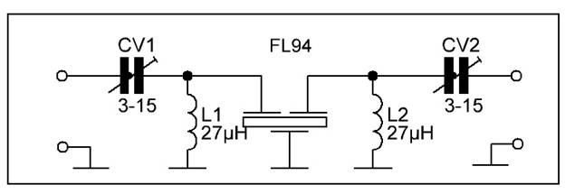

Схема кварцевого фильтра представлена на рис.1.
Схема согласования фильтра соответствует
применяемой в трансиверах серии ICOM 706 и его
модификациях. Подстроечные конденсаторы на входе и
выходе фильтра установил для эксперимента с целью
«лучшего согласования».

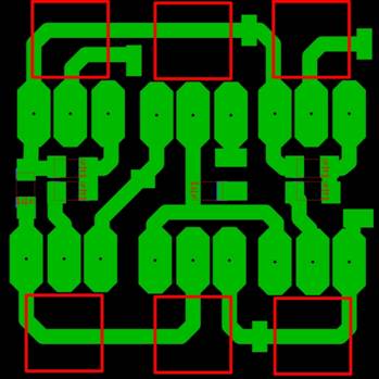

Печатная плата фильтра представлена на рис.2.
Для этой платки применен двухсторонний фольгированный стеклотекстолит, размер
платы 37х11мм. Со стороны установки фильтра фольга
служит экраном. Связь верхнего слоя - экрана и общих
выводов фильтра осуществлена через монтажные стойки
с каждой из двух сторон фильтра. Диаметр монтажных
стоек применяемых в качестве выводов фильтра равен
1мм, длина 10мм. Катушки индуктивности
установленные на плате фильтра имеют типоразмер 0805 SMD. Хотя можно применить и обыкновенные
малогабаритные контура с подстроечными сердечниками
подобрав количество витков под данную индуктивность.
Подстроечные конденсаторы можно применить типа КТ4-25Б, или любые
аналогичные.

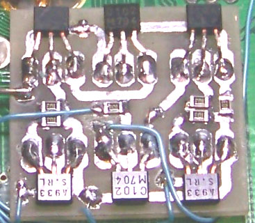

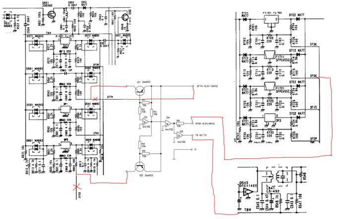

Следующий необходимый узел это коммутатор
фильтра, его схема представлена на рис.3.
Коммутатор обеспечивает включение фильтра FL
94 в
режиме приёма узкополосной ЧМ и отключение байпаса –
конденсатора 15 pF от нажатия кнопки(FILTER)
на передней панели трансивера (на дисплее появляется
символ -N). Следует заметить что с нажатием кнопки
(FILTER)
в режиме ЧМ включается и 9
KHz фильтр установленный
в трансивере по 3 ПЧ. Таким образом получается
полноценный узкополосный тракт приёма с полосой
пропускания около 9
KHz по обоим ПЧ. При отключении
узкополосного фильтра включается байпас –
конденсатор 15 pF и
работает 15
KHz фильтр установленный в
трансивере по 3 ПЧ (на дисплее отключается символ
-N). В режиме передачи коммутатор включает только
байпас – конденсатор 15
pF. При желании получить и
узкополосную ЧМ в режиме передачи , ключ Q5 можно
не устанавливать. Применяемые элементы особого
значения не имеют. Можно применить любые
транзисторные ключи. Корпуса транзисторов
TO-92,
резисторы
SMD

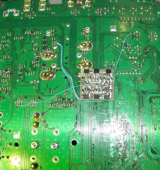

типа 0805. Конструктивно коммутатор выполнен на
плате из одностороннего стеклотекстолита размером
25х25мм и приклеен на двухсторонний скотч к
обратной стороне платы MAIN UNIT.

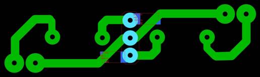

Печатная плата коммутатора представлена на рис. 4.
Вид изготовленной платы смотрите на фото 4.1:

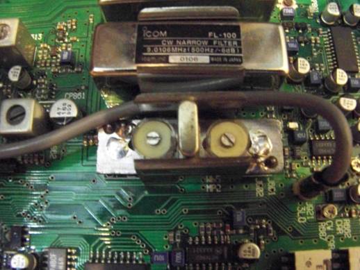

Изготовленный нами модуль фильтра устанавливается в гнездо для
дополнительного кварцевого фильтра 2FOP, которое
находится на плате MAIN UNIT. Смотрим фото 5:

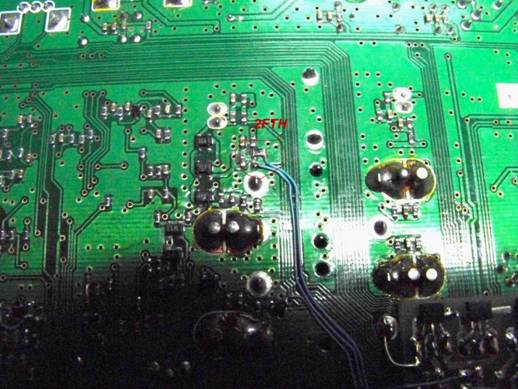

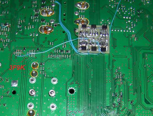

Изготовленный коммутатор приклеивается
двухсторонним техническим скотчем к обратной
стороне платы MAIN UNIT, в свободном от элементов месте, и по близости от фильтра 2FOP,
смотрим фото 6:
(Все
подключения коммутатора производятся гибким проводом
типа мгтф 0.07, или аналогичным.)

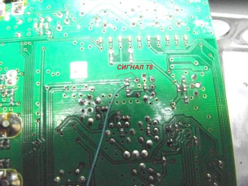

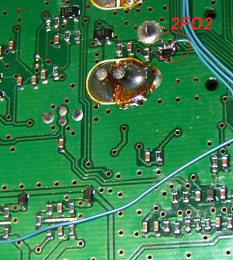

Сигнал передачи Т8 находим согласно фото 7:
Сигнал включения узкополосного фильтра 3F9K находим
согласно фото 8:
Сигнал включения байпаса – конденсатора 15pF 2FTH
находим согласно фото 9:
Предварительно отпаиваем резистор R585 и
разворачиваем его на 90 градусов, один вывод
резистора подпаиваем на старое место в точку R583,
R584, С582. К другому выводу резистора подпаиваем
выходной сигнал коммутатора 2FTH + 6V
15
KHz
смотрим на рисунке 3, и фото ниже:
Сигнал включения фильтра FL94 2FOP
+6V
9
KHZ
10:
Предварительно отпаиваем резистор R605 и
резистора подпаиваем на старое место в точку R603,
R604, С602. К другому выводу резистора подпаиваем
выходной сигнал коммутатора2FOP
+6V
9
KHz
Схему
смотрим на фото 11:
Общий вид платы MAIN UNIT,
смотрим на фото 12:
