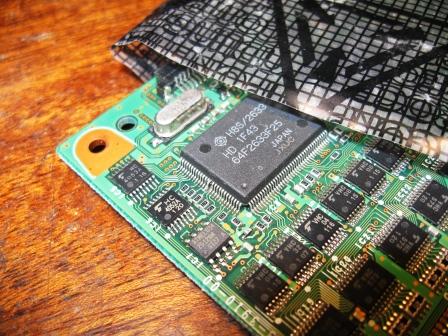

Так уж случилось, что
на
шину СW (KEY), 116
ножку центрального
процессора, микросхема
64F2633F25 (IC8), CONTROL UNIT (X53-391X-XX),
попало постороннее напряжение, в результате он частично вышел из строя.
Процесс его замены мы и предлагаем сегодня Вашему вниманию. Итак пошаговая
инструкция, или фоторепортаж к "операции на сердце":

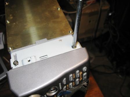

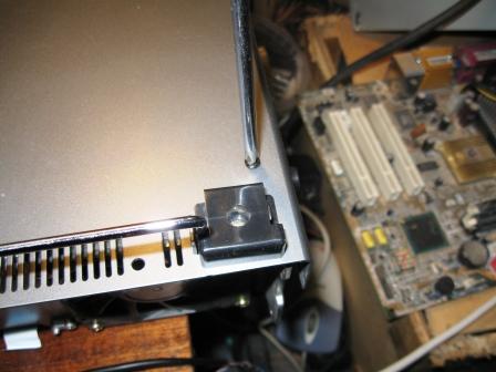

1. Разбираем трансивер, для этого откручиваем винты и
снимаем верхнюю и нижнюю крышки, смотрите ниже на фото:

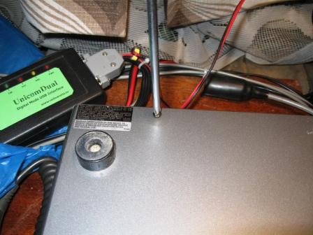

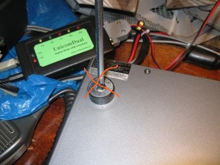

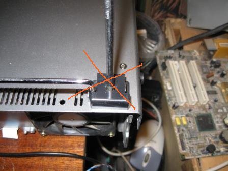

2. Внимание! Распространённая ошибка при разборке!
Ножки и крепление передней опорной скобы откручивать не нужно, они снимутся
вместе с крышками, смотрите на фото:

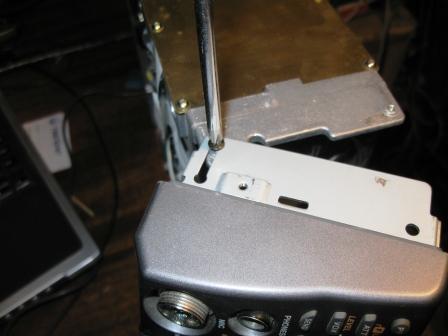

3. Далее освобождаем блок передней панели. Для этого
откручиваем два верхних боковых винта крепления и ослабляем два нижних, смотрите
на фото:

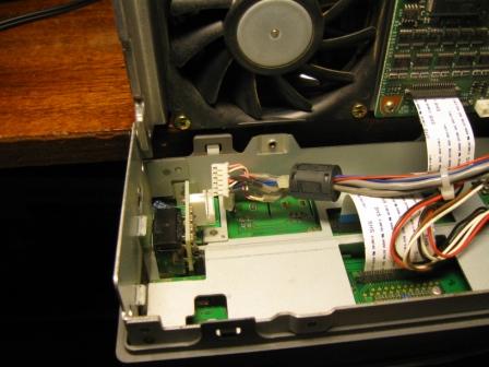

4. После этого, оттягивая переднюю панель на себя,
аккуратно откидываем её вниз. При этом блок должен быть на краю стола, иначе
панель не полностью откроется, смотрите на фото ниже:

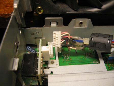

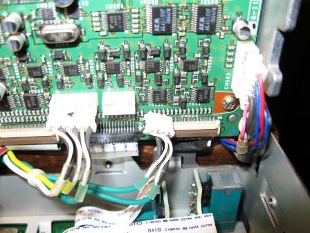

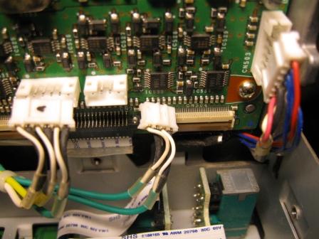

6. Теперь отсоединяем разъёмы - они на плате трёх
видов: простые штыревые, чёрные "шлейфовые", и бело-коричневые "шлейфовые" с
фиксацией. Причем штыревые разъемы просто выдёргиваются, смотрите на фото:

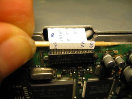

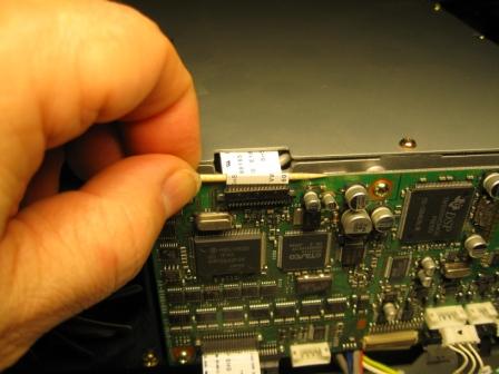

7. Для равномерного отсоединения чёрных "шлейфовых"
иногда требуется тонкая палочка, спичка, зубочистка (металлические предметы
применять не рекомендуется). Смотрите на фото:

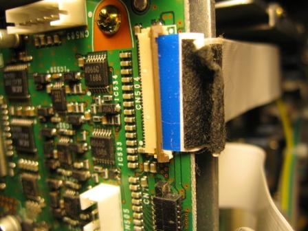

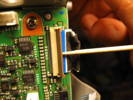

8. У бело-коричневых разъемов сначала необходимо
освободить фиксацию, откинув коричневую часть на подобии крышечки, смотрите на
фото:

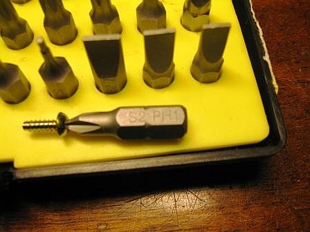

9. Далее откручиваем 5
штук
винтов - саморезов, крепления платы CONTROL UNIT. При
этом будьте особо осторожны! Плата прикручена довольно крепко и крестовая
отвёртка должна быть подобрана очень точно, в противном случае, в момент соскока
со шлицов вы рискуете повредить детали или дорожки на печатной плате. (Крест “Phillips”-
PH1)

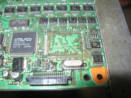

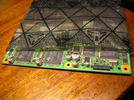

10. Теперь святая святых трансивера - плата основных
процессоров (CONTROL UNIT) - у нас освобождена, и если
требуется перевозка (в специализированную лабораторию, или сервисный центр),
рекомендуется упаковать её в антистатический пакет или обернуть алюминиевой
фольгой, смотрите на фото ниже:

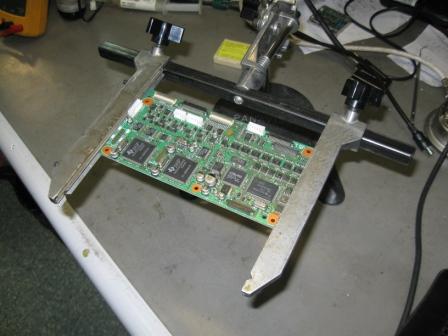

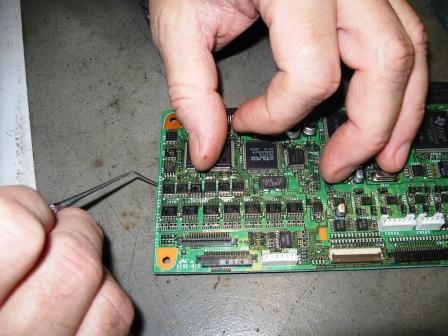

11. Перед отпайкой процессора, для удобства в работе,
плата закрепляется в специальной оснастке, смотрите ниже:

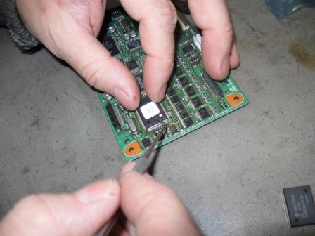

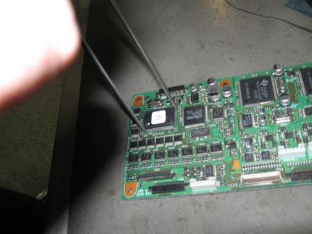

12. Паяльную станцию, предварительно рекомендуется
настроить на маленькую скорость воздушного потока, чтоб не сдуть с платы близко
расположенные элементы. Температуру воздуха подбирают до 300 градусов, так как
процессор поступает с записанной во флешь память микропрограммой и если кристалл
перегреть, то данные из памяти пропадут! После нагрева до температуры плавления
припоя кристалл снимают пинцетом, поддев за противоположные углы, смотрите на
фото ниже:

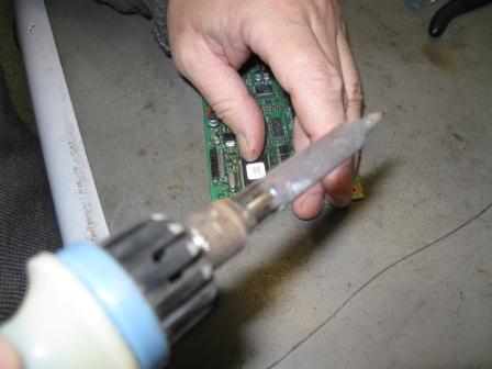

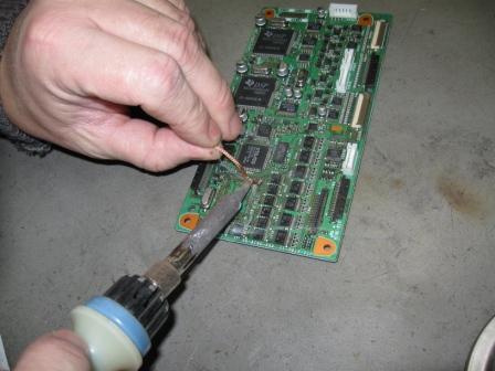

13. Далее, при помощи паяльника, аккуратно удаляем
остатки припоя на контактных площадках процессора, смотрите фото:

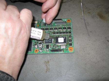

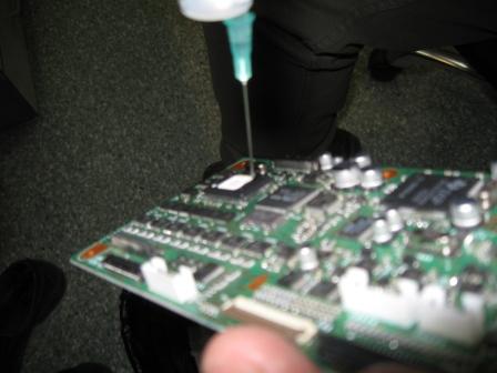

14. Устанавливаем новую микросхему на посадочное
место, и заливаем специальным флюсом:
15. А далее все действия по пайке производятся в
очках бинокулярах с помощью паяльника, смотрим фото ниже:

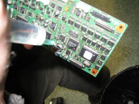

16. Следующая операция, промывка из шприца
специальным раствором и сушка, смотрите на фото:
