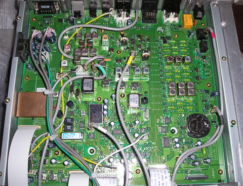

KENWOOD TS-2000 при приеме на длинных и средних волнах установлена в положении "местный прием". Для того чтобы исправить эту проблему необходимо вскрыть нижний защитный кожух трансивера. Крестообразной отверткой открутите 10 винтов его крепления, и сняв кожух увидите следующую картину:

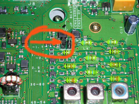

Далее найдите на плате
TX-RX UNIT
перемычку
CN3 и
CN4, находятся они - в верхней правой части печатной платы и выглядят следующим образом:

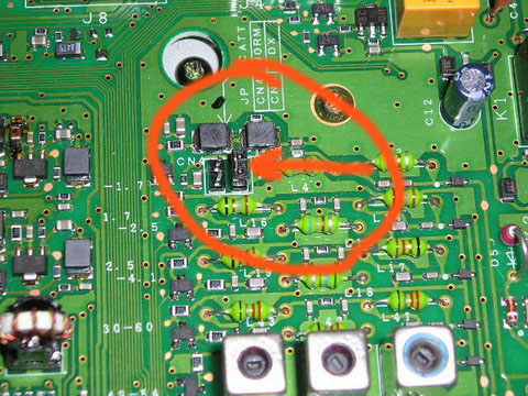

Чтобы поднять чувствительность, необходимо переставить перемычку с положения
CN4 "NORMAL", в положение
CN3 "DX", смотрите на фото ниже:
Аккуратно, чтобы не передавить жгуты, поставьте на место защитный кожух и закрутите до упора винты крепления...
