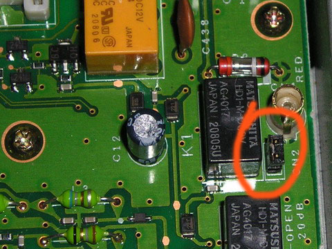

с большим уровнем помех. для того чтобы исправить эту проблему необходимо вскрыть нижний защитный кожух трансивера, для этого крестообразной отверткой открутите 10 винтов его крепления, и сняв кожух увидите следующую картину:
Далее найдите на плате
TX-RX UNIT
перемычку
CN2, находится она - в верхнем правом углу печатной платы и выглядит следующим образом:

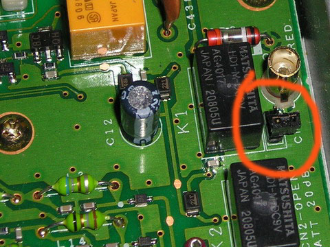

Для изменения ослабление
аттенюатора
приемного тракта до значения минус 18-20db, необходимо снять эту перемычку, (а чтобы не потерять её, может пригодится на будущее) поставить как указанно на следующем фото:
Аккуратно, чтобы не передавить жгуты, поставьте на место защитный кожух и закрутите до упора винты крепления...
