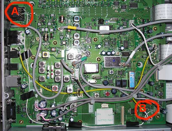

Разобрал свой новый
TS-2000
и ввел в него предлагаемую выше доработку, при этом даже, не поднимая печатную плату
TХ-RХ Unit!

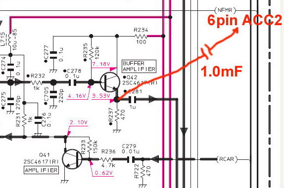

Как мне это удалось, давайте начнем с принципиальной схемы:
Вот так проложен тонкий коаксиальный кабель из пункта
"А" в пункт
"В":

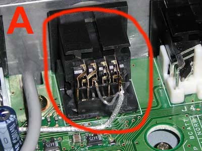

Узел
"А", крупный план - Жилка коаксиального кабеля аккуратно припаивается с 6-му выводу разъема АСС2, оплетка к "земле":

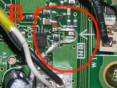

Узел
"В", крупный план - Жилка коаксиального кабеля, через керамический разделительный конденсатор 1μF аккуратно припаивается к эмиттеру транзистора
Q42, оплетка к "земле":
