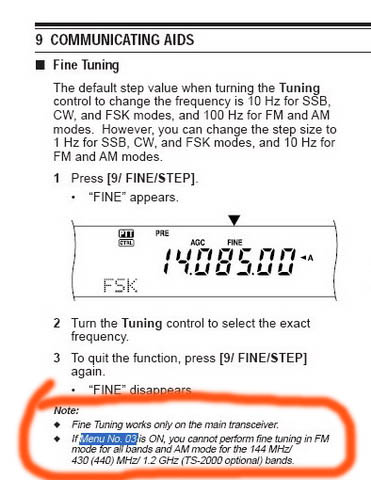

Не работает плавная перестройка по частоте в режимах
FM&AM, что делать?
Откройте инструкцию и внимательно прочитайте на 38 странице вверху! Для лентяев - фрагмент страницы на фото:
Специально для неисправимых лентяев: Нажмите кнопку [MENU],
далее
вращая ручку
[MULTI/CH]
выберите меню № 03, и нажав кнопку
переведите его в положение "OFF".
О эврика!!! Частота в
FM&AM
плавно перестраивается
с шагом 100Hz, а если нажать кнопочку
[FINE],
еще и 10Hz шаг найдется...
