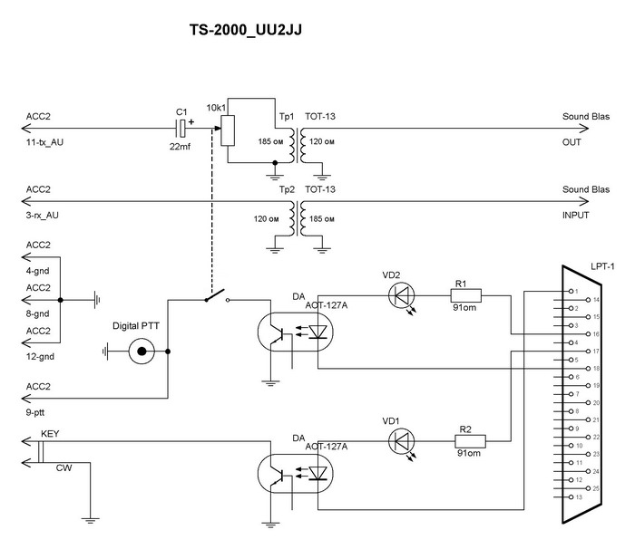

Итак все просто, в универсальный интерфейс, опубликованный ранее
UU2JJ, смотрите схему:

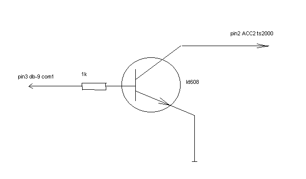

Добавляем дополнительно, еще один ключ, на любом биполярном
n-p-n
транзисторе, и включаем его так:

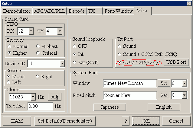

Далее заходим в используемую программу, к примеру если это
MMTTY
то производим следующие настройки:

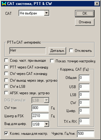

MixW2.16, то зайдите в
[Конфигурация], далее
[Настройка
CAT/PTT...]
и уберите не нужные "птицы":

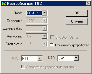

Далее зайдите в
[Конфигурация],
[FSK
порт],
[Настройки...], и включите следующие
установки:
Все готово, остается только пожелать успешной работы в эфире!
