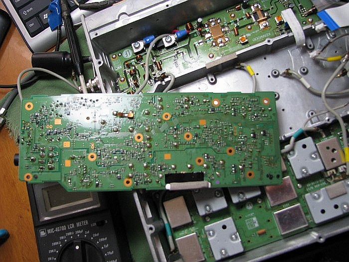

1. Итак,
SDR-модуль в наличии, и
казалось бы дело техники... Но
тут начались проблемы с его

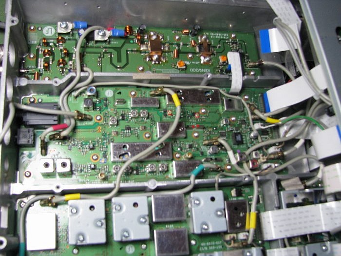

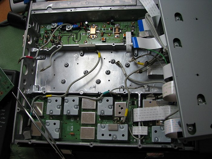

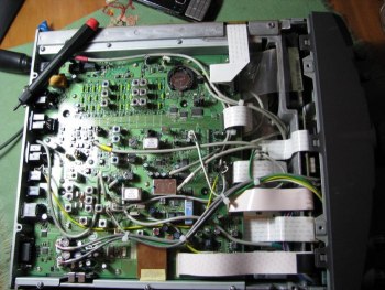

подключением - оказалось что на плате трансивера
нет разъема выхода первой ПЧ, плата находится еще
под одной платой, короче пришлось разобрать пол
трансивера, прежде чем удалось добрался до нужной
мне точки, смотрите фото:

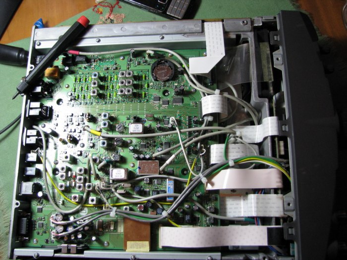

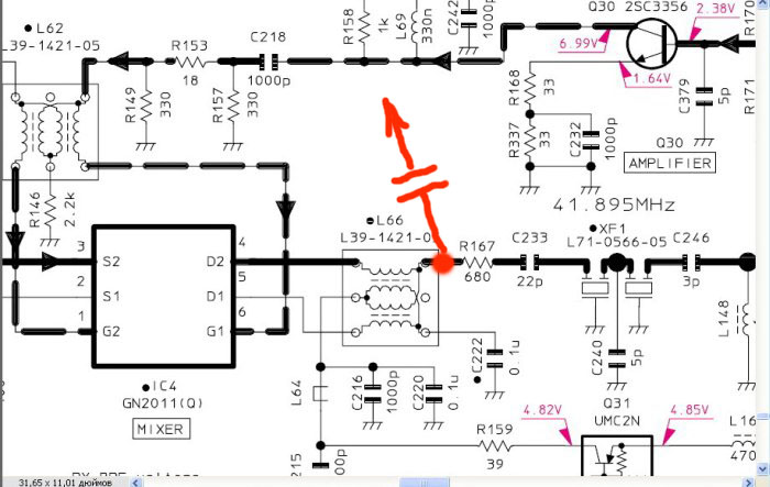

2.
На приведенной ниже схеме смотрите точку подключения
дополнительного конденсатора емкостью 18
pF, он подключается к
точке соединения
R167 с
трансформатором
●L66.

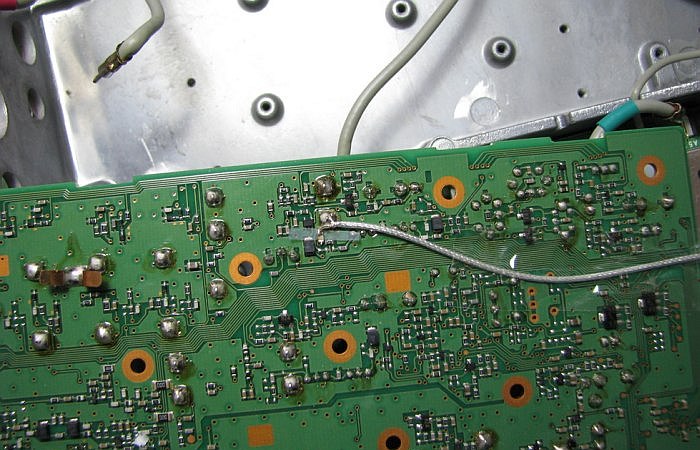

Ко
второму выводу конденсатора подключается
коаксиальный кабель, смотрите фото:

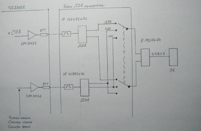

3. Далее следует усилитель на знакомой Вам
микросхеме
SPF5043Z
(см.
статью о 23см).
4.
Сигнал с усилителя, как и в
предыдущем случае, выведен на заднюю стенку
трансивера, где устанавливается ВЧ-разъем. Далее
предлагаю полную блок-схему устройства:

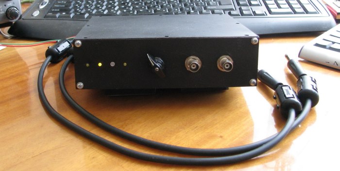

5.

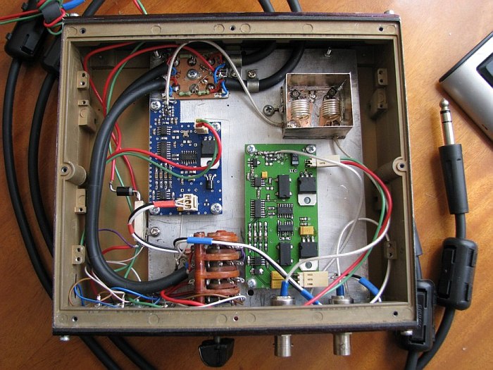

Конструктивно плата
SDR-приставки
144-432 собрана в одном корпусе с
SDR-модулем 23см. На
передней панели корпуса установлены светодиоды,
указывающие, какой диапазон включен, переключатель
диапазонов, и входы ПЧ
41895
KHz и 135495
KHz.
6.
В корпусе также установлен полосовой фильтр
на частоту 41895
KHz,
который включен на входе
SDR-модуля
144/432 MHz. ( в
дальнейшем будет изготовлен такой же селективный
фильтр на частоту 135495
KHz
для модуля 23см, т.к. там он тоже не
помешает).

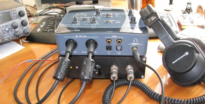

7. На
заднюю панель корпуса выходят два НЧ-кабеля с 6 мм
"Джеками" для подключения к звуковой карте
E-MU0404,
и кабель питания 12В. Общий конструктив смотрите на
фото:

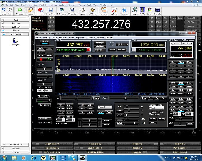

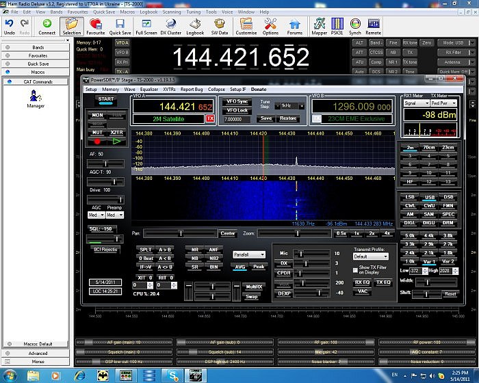

8.
Итак, в результате мы получили
SDR-панораму для трансивера
TS2000X
на актуальные УКВ диапазоны 2 метра, 70 сантиметров
и 23 сантиметра. Максимальная полоса обзора
составляет 192
KHz
и зависит от применяемой
звуковой карты. Смотрите скрины:
