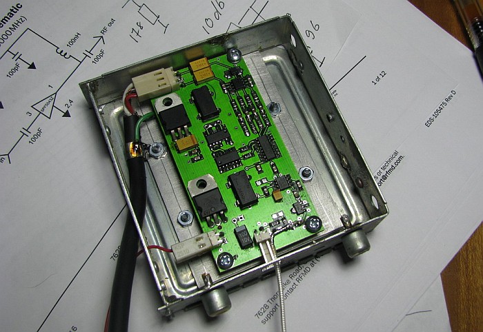

Плату
DpSDR-панорамы я
смонтировал в попавшемся под руки экранированном
корпусе от старинного селектора
TV-каналов, смотрите на фото:

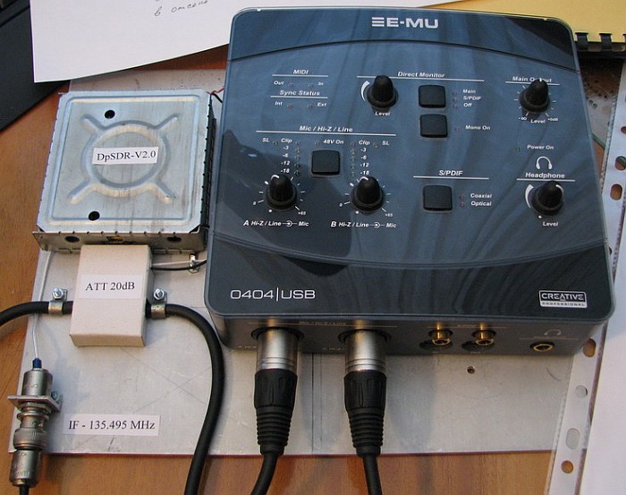

Модуль
DpSDR-панорамы установлен
в непосредственной близости от звуковой карты
типа
E-MU0404,
а так -
как сигнал с
приемника оказался для звуковой карты избыточным,
был установлен аттенюатор на 20дБ, смотрите всю
собранную конструкцию на фото:

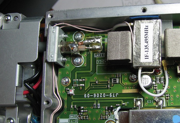

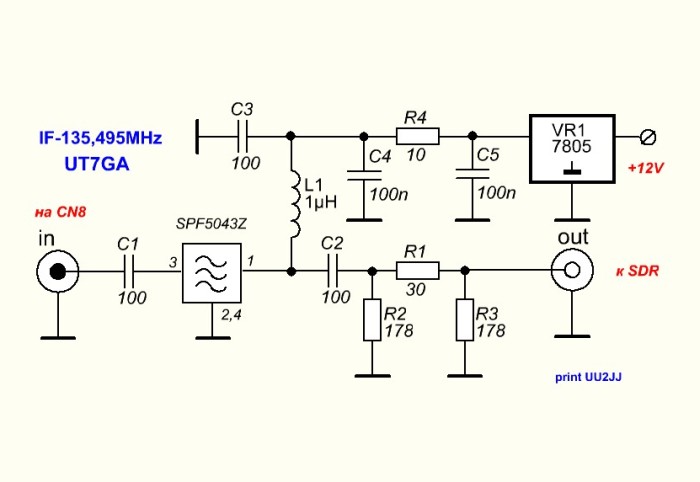

Сигнал
для панорамы выведен с разъема "CN8"
блока 23см, и дополнительно усилен с помощью
усилителя на микросхеме
SPF5043Z,
ниже приведена его схема:

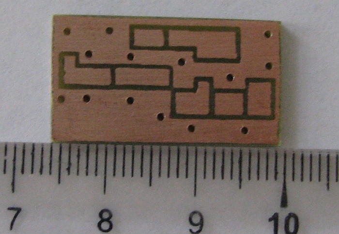

Этот
усилитель собран с применением
SMD технологии на маленькой печатной плате
размером 27х14мм:
Вся конструкция
заключена в экранированный корпус и установлена
непосредственно в отсеке модуля 23см
трансивера. Сигнал с усилителя, выведен
коаксиальным кабелем на заднюю стенку трансивера где
установлен ВЧ разъем, как это все выглядит -
смотрите на фото:

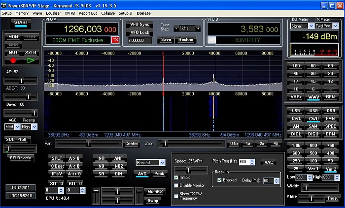

В результате всей этой доработке,
мы имею на
экране монитора "онлайн" обзор любого участка
диапазона 23 сантиметра в полосе до 190KHz,
смотрите на фото ниже, справа на водопаде наглядно
виден сигнал принимаемого бакена:
