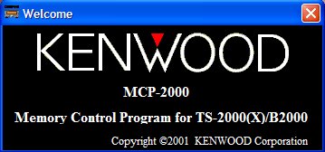

MCP-2000, это программа для управления меню и ячейками памяти в трансивере TS-2000...
Опять, по Вашим многочисленным просьбам, пишу эту страничку. Итак - фирма "KENWOOD"
для редактирования и сохранения информации ячеек памяти и меню, в трансивере
TS-2000,
предлагает программу
MCP-2000.
Для начала установите программу на Ваш компьютер, и соедините трансивер с

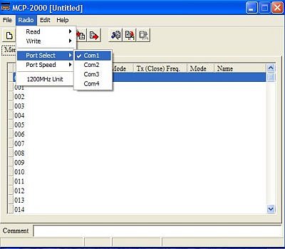

Выставите в меню №56 трансивера скорость 9600, аналогично в программе выберите
COM
порт, смотрите фото ниже...
 и задайте ему скорость 9600, смотрите фото ниже...

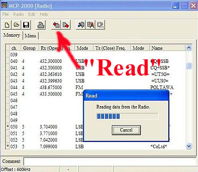

 Теперь, нажав в окне программы кнопку
"Read",
и подождав около минуты,
можно считать с трансивера, все установки ячеек памяти и меню, смотрите фото ниже...
 Кликнув мышей по любой строке, можно заполнить её, и при необходимости отредактировать или переместить, смотрите фото ниже...

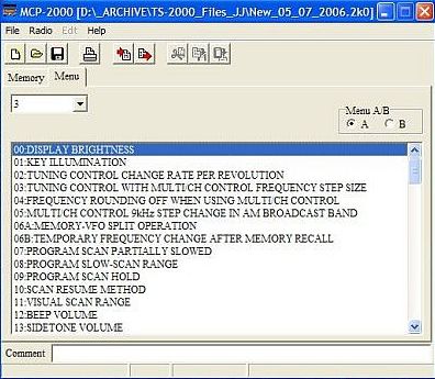

 Аналогично можно редактировать и состояние ячеек меню, кликнув мышей закладку
"Menu", и выбрав любой необходимый пункт, смотрите фото ниже...

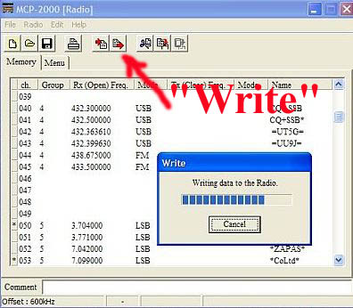

 Ну и наконец когда Ваше собственное творение будет готово можно его "залить" в трансивер, для этого в окне программы нажмите кнопку
"Write" и
подождите
около минуты, фото ниже...

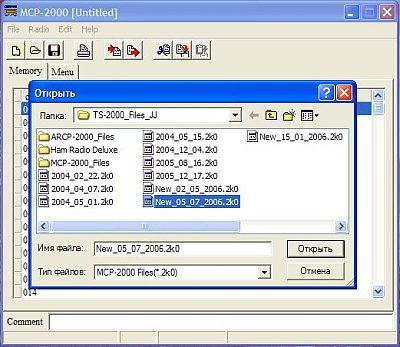

 Для особенно ленивых, предлагаю готовые образцы своих файлов, которые можно скачать здесь
, сохранить на диск, распаковать, и открыв через закладку программы
"File" >
"Open", фото ниже...
 Использовать за основу, выбрав мышкой любой подходящий, смотрите фото ниже...

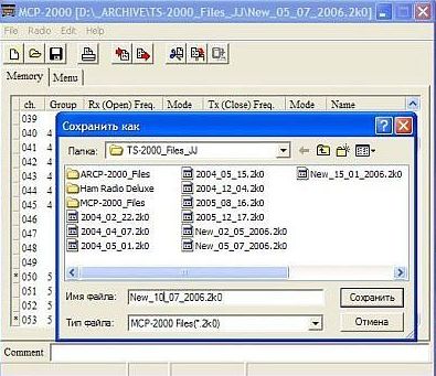

 Теперь имея богатый опыт... Переходим к самостоятельному созиданию, и если Ваше творение заслуживает внимания, его можно записать и сохранить в файл, это делается через закладку
"File", пункт -
"Save", смотрите фото ниже...
