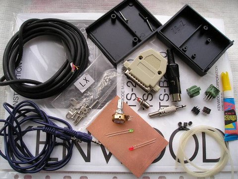

Итак вперед, за работу! Приобретаем необходимые детали и комплектующие:

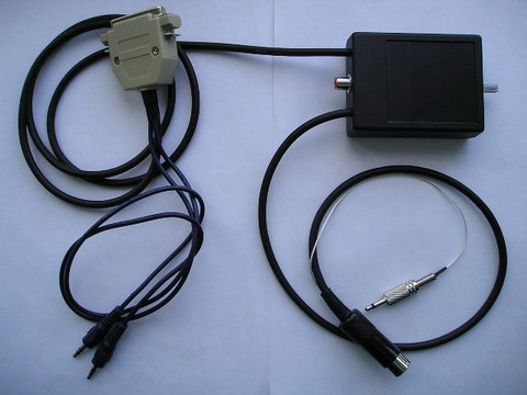

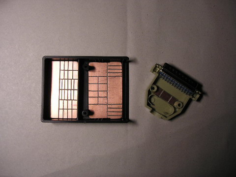

"Нарезная печать" или конструкция выходного дня, сделай за час:

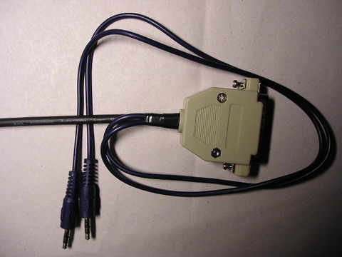

Так выглядит готовый
LPT
шнурок в моей интерпретации:

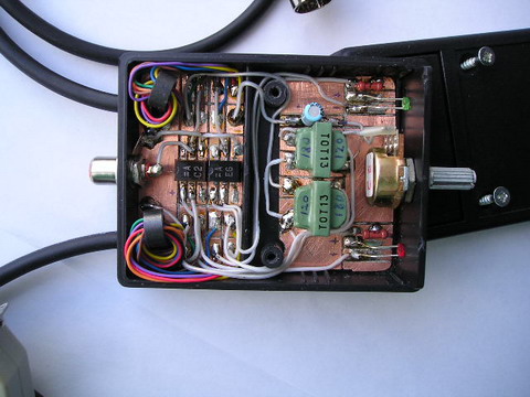

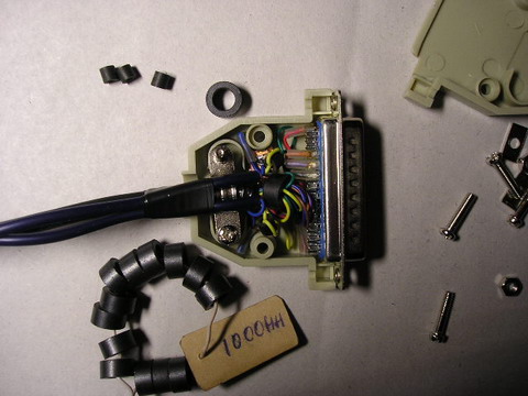

Вот так он выглядит внутри, не забудьте про ферритовые "колечки":
"Навесной" монтаж и опять, ферритовые изделия актуальны в теме:

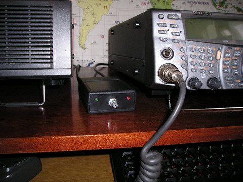

Итак конструкция в сборе, можно подключать:
Работает! Осталось только ручку регулятора красивую подобрать:
* Примечание автора - Как показала практика переменный резистор желательно применять с выключателем т.к. после загрузки операционной системы на выходе LPT порта "висит" потенциал логической единицы, который пропадает только после загрузки рабочей программы MixW2 или какой другой, кстати интерфейс подходит и для для популярных - N6TR, N1MM, EI5DI, AA log, CQ log, и т.д. * И самое главное - Всегда! Все подключения разъемов (COM, LPT, AUDIO и ACC2) во избежание проблем производите на "холодную", т.е. предварительно выключив трансивер и компьютер!
