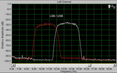

С помощью программ анализаторов спектра можно увидеть АЧХ фильтров основной селекции трансивера без участия
DSP.

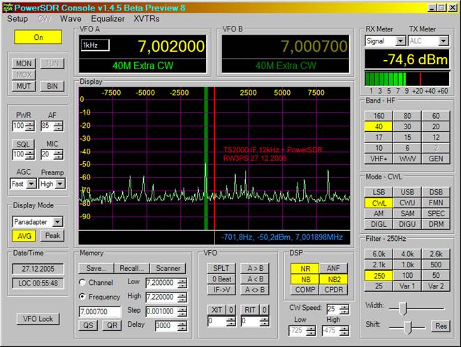

Рассмотрим теперь пожалуй самую мощную и красивую программу
PowerSDR,
разработанную для трансивера
SDR-1000 (http://www.flex-radio.com/)
В случае с
TS-2000, эту программу можно использовать как
IFDSP
в режиме приёма, остальные функции будут не задействованы.
Не буду судить, лучше или хуже она работает чем
KENWOOD. Она работает по-другому. Думаю, вы сами с достоинством это оцените.

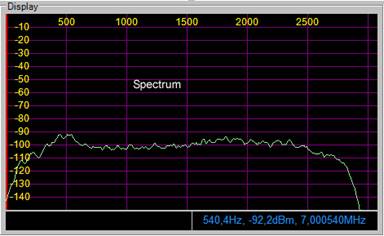

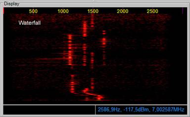

То, что видно на скриншоте ничто иное, как анализатор спектра. На самом деле, при использовании «широких» фильтров в трансивере, на входе звуковой карты «видно эфир»
+/- 10кГц. Так что теперь не только владельцы
"ICOM" имеют панорамники
Hi.

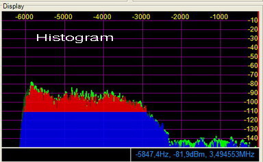

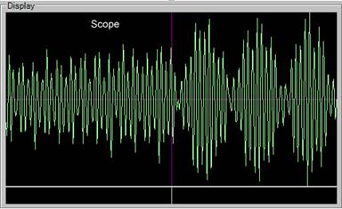

Кроме того, по желанию можно выбрать различные режимы
Display Mode:

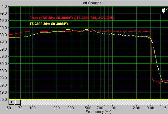

При работе, программа позволяет выбрать фильтры практически
любой ширины в диапазоне от 10Гц до 20кГц! Причём фильтры обладают
высокой линейностью, и прямоугольность достигает значения 1.06!
Практически любая функция имеет очень гибкие настройки, будь то AGC, NB, NR или ANF.
При прослушивании эфира в TS-2000 можно включить режим AM,
максимально широкую полосу пропускания и выключить АРУ, звуковая карта
и программа отнесутся к этому вполне спокойно даже на НЧ диапазонах!!!

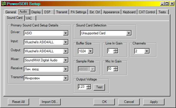

Программа при инсталляции требует наличия в компьютере
ASIO
драйвера.
ASIO4ALL_v1.8
можно найти на сайте программы. Также NET. Framework, можно взять как в Интернете так и на
CD. Более подробно по настройке и работе с программой можно прочитать в документации по
SDR-1000, которая есть на сайте
Flex-Radio. Остановлюсь на некоторых моментах.
Программа рассчитана, на то что звуковая карта работает с фазированным (I,Q) входным сигналом, с 2000-го снимается «моно» сигнал. Это влияет только на то что
USB
и
LSB
будут перевёрнуты наоборот. О зеркальном канале приёма через 24кГц можно не беспокоиться, в любом случае в трансивере сигнал проходит через фильтры.

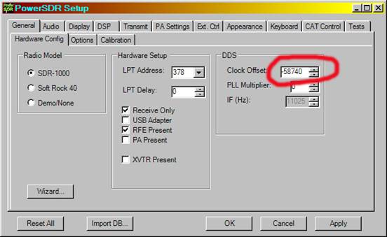

На данный момент программа работает с ПЧ 11.025кГц и изменение этого параметра заблокировано.
Это не проблема, на 12-и килогерцах программа заработает таким образом:

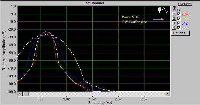

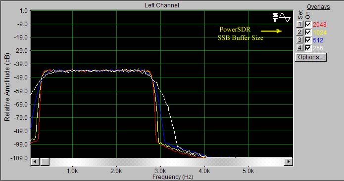

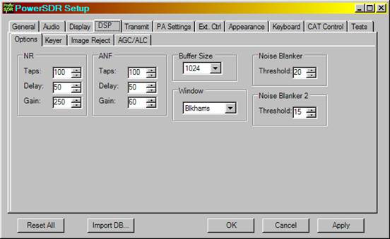

И ещё важные моменты по настройке. Правильно настроить звуковую карту.
Чем больше размер буфера, тем качественней обработка, но больше задержка.
В настройках
DSP размер буфера сильно влияет на прямоугольность фильтров и работу
NR и
ANF.
Большее значение – лучше параметры.
Прямоугольность в режиме
CW...
SSB...
