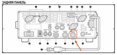

Ну а теперь собственно тема: Управлять усилителем необходимо с специального разъема "REMOTE" на задней панели трансивера, смотрите фото:
На этот разъем выведены контакты управляющего реле, согласно схеме, смотрите фото:

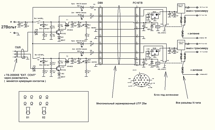

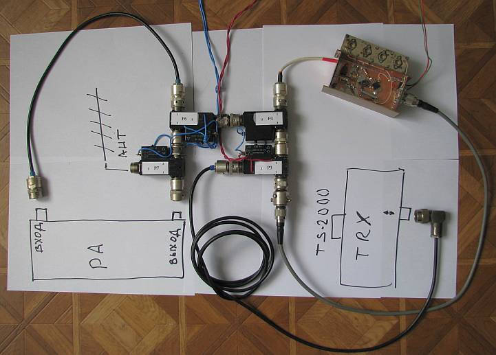

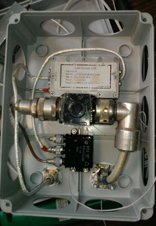

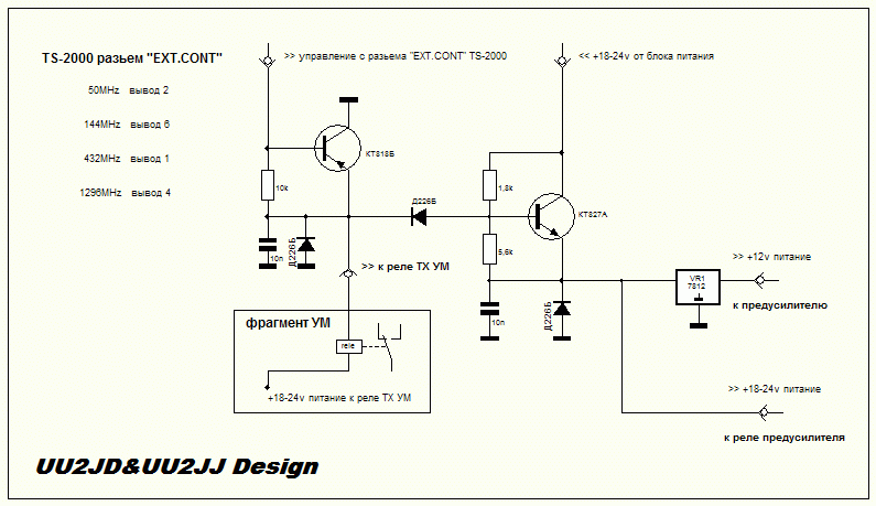

Подключение линейного усилителя на УКВ более сложный вопрос, и нам пришлось браться за дело самим, в результате появилась на свет предлагаемая здесь схема:
Узел коммутации, собран из того, что попало на рабочем столе под руку, моим приятелем Владимиром,
UU2JD (ex UB5JIW)
и испытан практически,
несколько дней назад
в ПД-2006, с "Лунным" предусилителем и каскадом на ГС-35Б, в диапазоне 432MHz!
Как видите, все очень просто, только на радостях не забудьте про меню
№28 b, c, d, e,
соответственно...

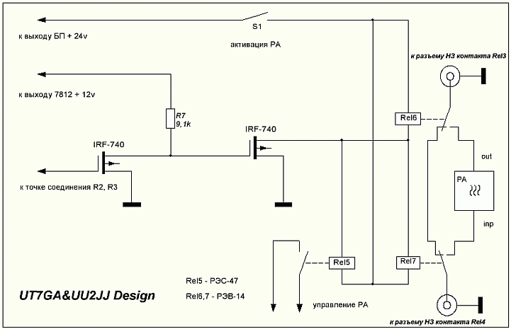

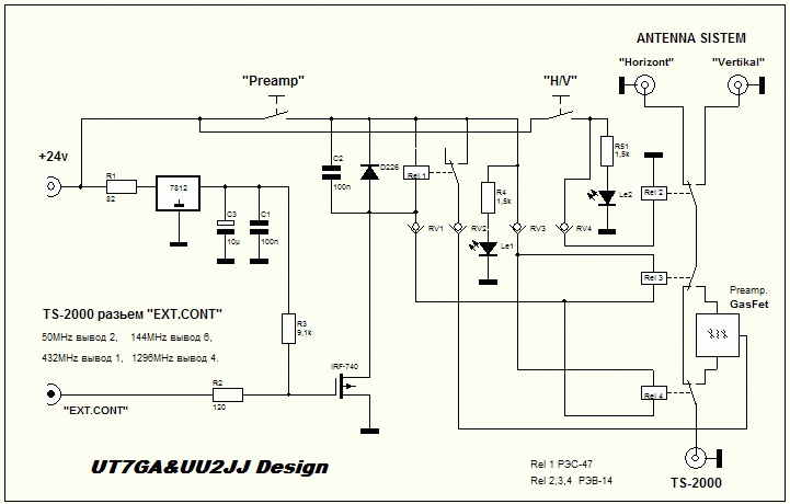

12б. А вот еще, днем позже, и от Александра,
UT7GA,
подоспела интересная схемка с применением полевого транзистора, кстати эта конструкция тоже успешно отработала в ПД-2006!
New !!!
А вот новое дополнение к схеме UT7GA для включения
линейного усилителя мощности, кстати эта конструкция успешно прошла испытания в
ПД-2008!!!

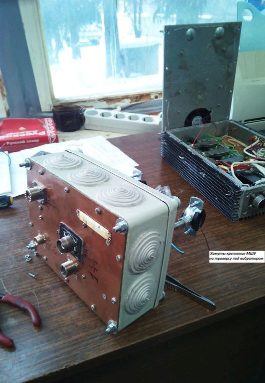

И в дополнение к схемам - фотография
конструкции...

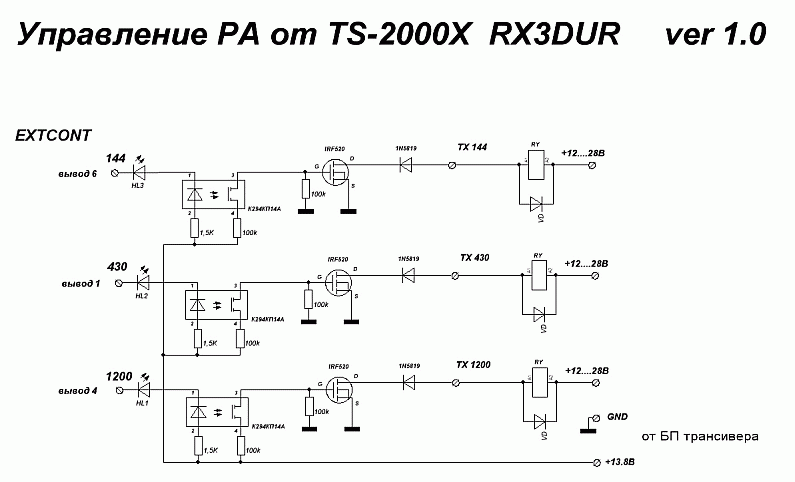

12в. И еще один вариант от Александра,
RX3DUR -
правда без коммутации антенных предусилителей...

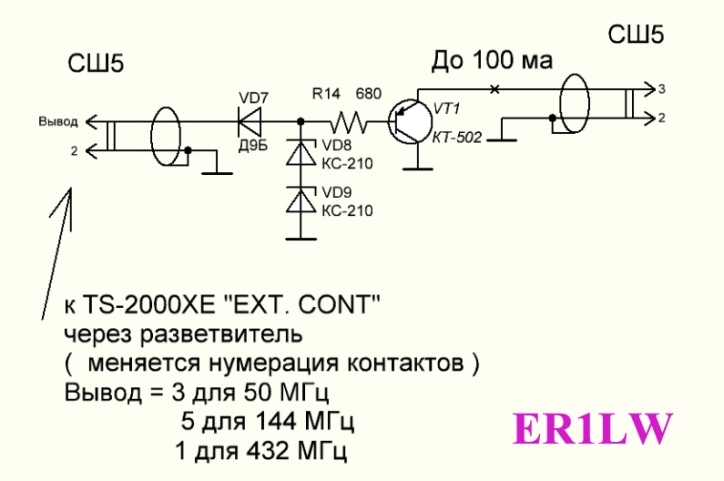

12г.
И еще один вариант от Славы,
ER1LW
- с коммутацией антенных предусилителей...

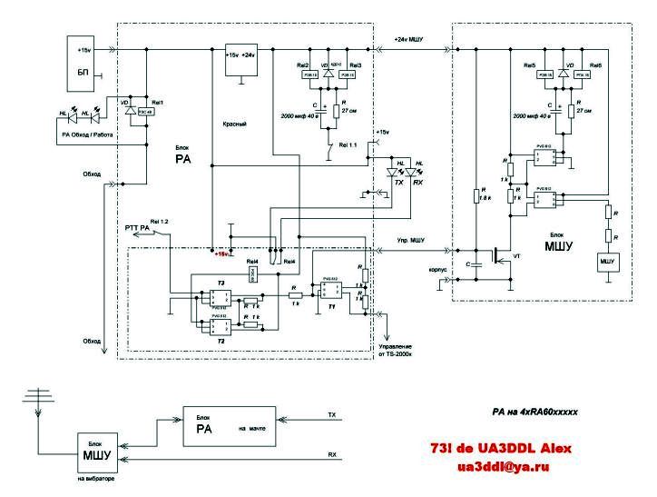

12д.
26.01.2017.
И еще один свеженький вариант от Александра,
UA3DDL...
