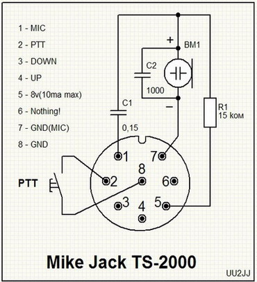

Предлагаю
здесь Вашему вниманию две простые схемы подключения электретных микрофонов.
К слову сказать, эти схемы актуальны для всей линейки трансиверов фирмы
KENWOOD
Первая схема - актуальна
для электретных микрофонов "таблетка", старого
образца:
Керамический блокировочный конденсатор С2 необходимо припаять прямо на выводах микрофона, желательно и парочку бусинок ферритовых одеть на микрофонный провод, возле микрофона и в корпусе разъема - очень нужные штучки, хуже не будет!

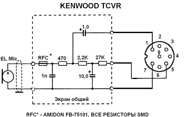

Вторая схема - сложнее и
больше подходит для современных высокочувствительных
электретных микрофонов, и "капсюлей" в
профессиональных гарнитурах типа "Heil"

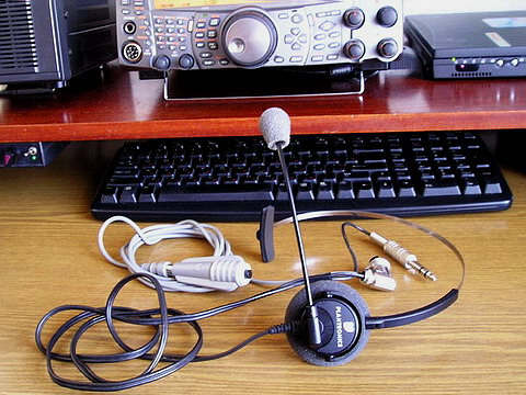

 Как эта конструкция выглядит у меня, смотрите на
следующем фото:
