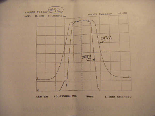

Для себя я нашел предложение фирмы”INRAD” по замене штатного кварцевого фильтра 2-й ПЧ 10,695MHz на выпускаемый фирмой фильтр INRAD#92 (8-ми кристальный фильтр с полосой пропускания 2,1KHz и прямоугольностью не хуже 1,3). На сайте фирмы выложены восторженные отзывы любителей из США. Этого показалось мало, и поэтому я вел поиски и задавал вопросы на радиолюбительских форумах. Пока не получил совет от
Романа, OK1XXT, который тоже установил такой фильтр и очень доволен. К слову, смотрите его характеристики на фото ниже:

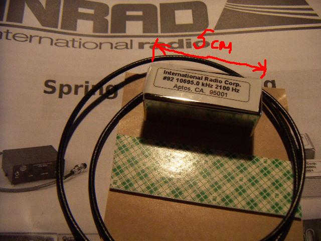

Фильтр я заказывал непосредственно на фирме INRAD, хотя, как выяснилось позже,
его можно приобрести и в Москве. Срок между переводом денег и получением посылки составил 19 дней. В комплект поставки входят: сам фильтр, кусочек двухстороннего скотча, коаксиальный кабель, инструкция по монтажу и диаграмма с частотной характеристикой, смотрите на фото:

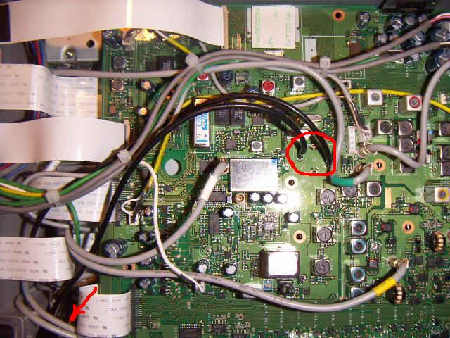

Порядок монтажа: в первую очередь необходимо
снять нижнюю крышку трансивера открутив 10 винтов. Далее аккуратно отвернуть 17 саморезов, крепящих плату
RF circuit board. Затем необходимо снять клипсу, крепящую к теплоотводу микросхему
IC9 и
отсоединить разъем одного коаксиального кабеля, идущего из района задней панели трансивера. Пометьте на плате этот разъем,
т.к. рядом на плате есть такой же разъем и есть возможность их перепутать. Найдите на плате фильтр
XF-6.
Он промаркирован на печатной плате и имеет надпись на корпусе (10.695 0569 KDC). Поднимите печатную плату
и
аккуратно отпаяйте фильтр
XF-6 (желательно использовать заземленный паяльник с отсосом). Снимите фильтр
XF-6 c
печатной платы, смотрите на фото:

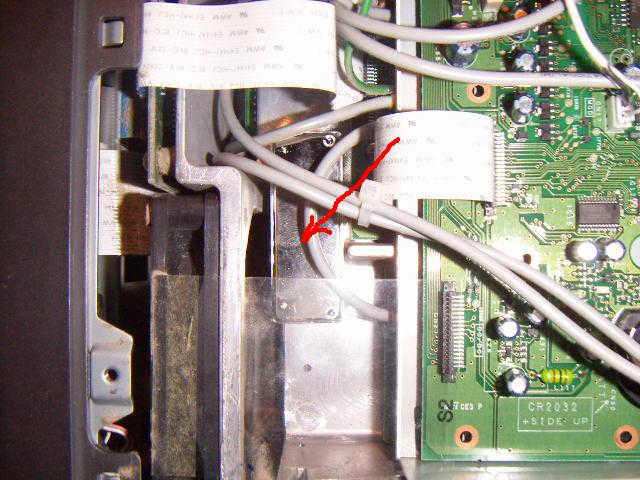

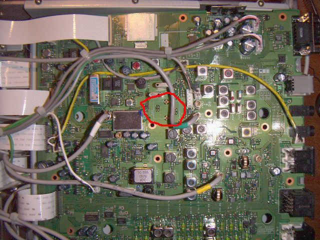

Так как фильтр INRAD имеет габариты в несколько раз большие, чем оригинальный, то он монтируется в свободном месте с помощью кусочков прилагаемого коаксиального кабеля. Charlie, W5VIN
рекомендует располагать фильтр в районе вентилятора на литой раме трансивера, смотрите фото:
После монтажа плата выглядит вот так:
Лабораторные испытания по приборам не проводились, в виду отсутствия последних. Субъективно на слух уменьшился уровень шумов в
SSB и CW, легче стало настраиваться
на
SSB
станции.
