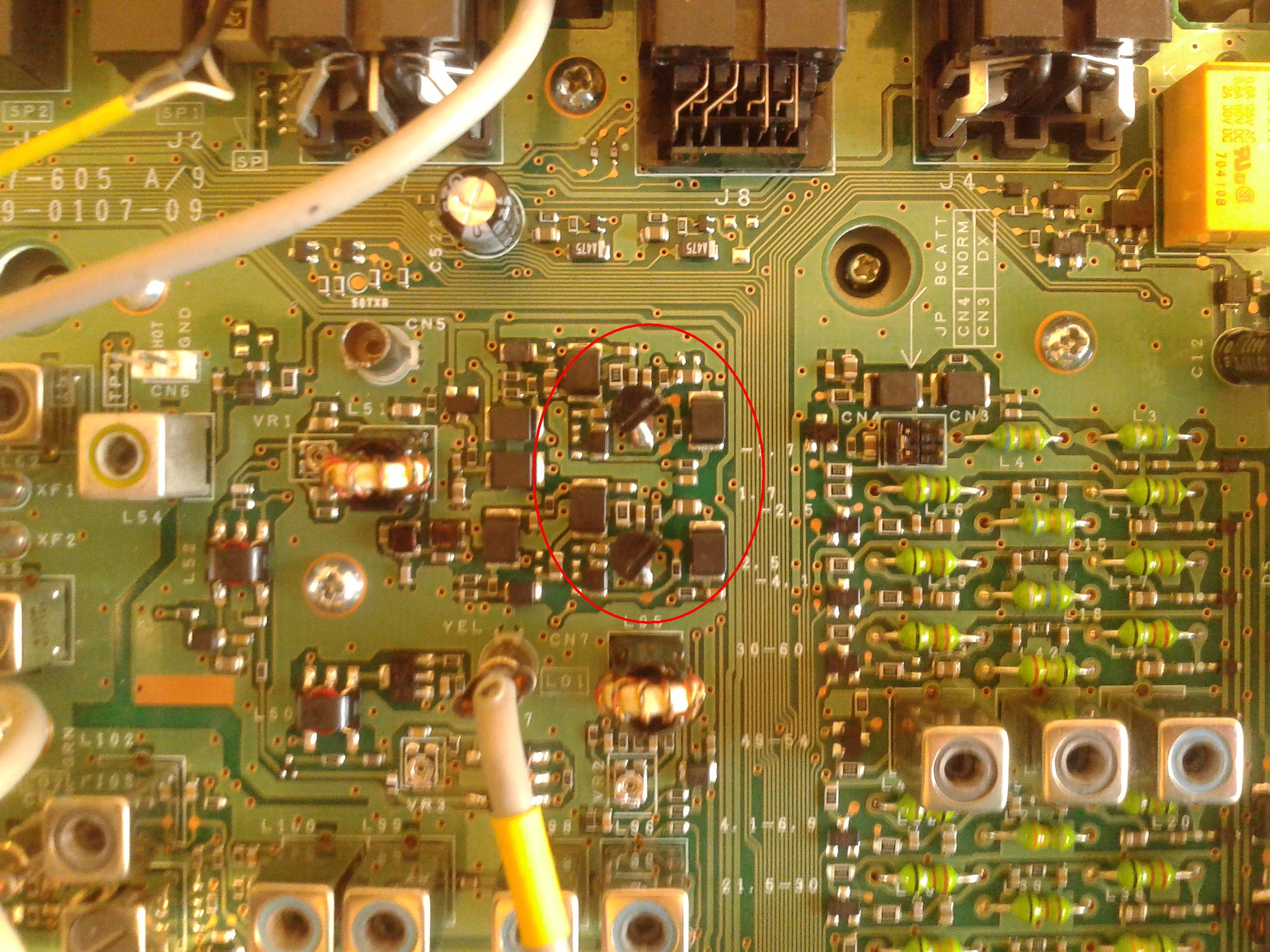

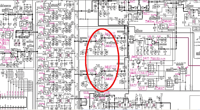

Так уж случилось, что
у
приятеля на антенный вход трансивера неоднократно попадали мощные статические
разряды, и как результат транзисторы в
УВЧ коротковолнового тракта
Q12
и Q705 (
оба марки
2SK2596) пришли в негодность. Быстрые поиски новых
транзисторов для замены, не увенчались успехом. Поэтому
временно
решил подобрать что-нибудь из альтернативных "биполяров". Выбор пал на имевшиеся
под рукой транзисторы 2SC3194,
которые прекрасно подошли без дополнительного "обвеса", и не нарушают
общий конструктив. Итак пошаговая
инструкция, или вернее фоторепортаж с места события:

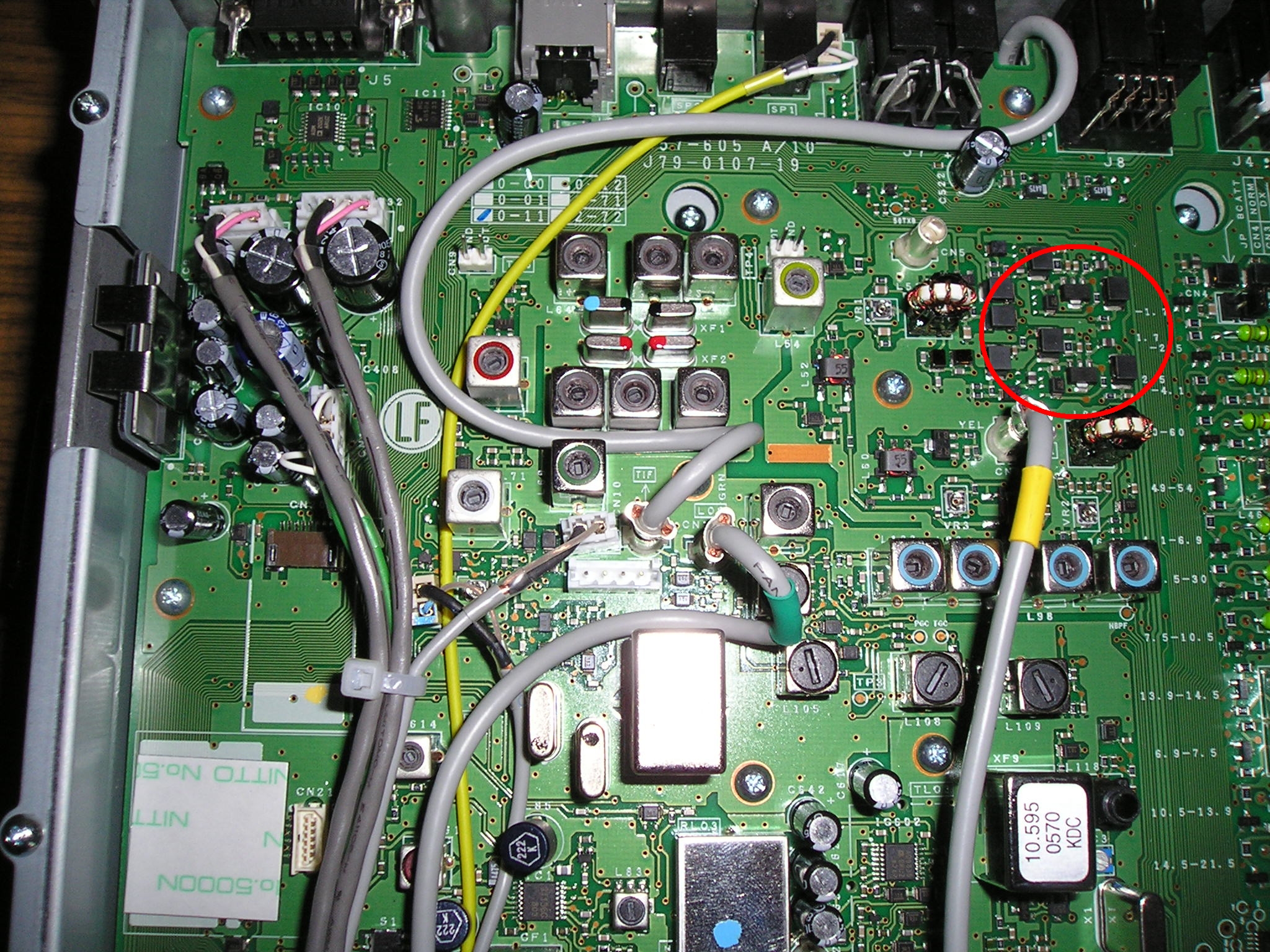

1. Разбираем трансивер, для этого откручиваем винты и
снимаем верхнюю и нижнюю крышки, смотрите ниже на фото:
2. Внимание! Распространённая ошибка при разборке!
Ножки и крепление передней опорной скобы откручивать не нужно, они снимутся
вместе с крышками, смотрите на фото:

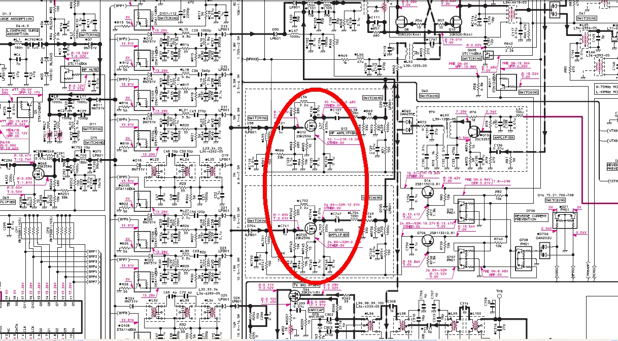

3. Далее находим на схеме интересующий нас узел:

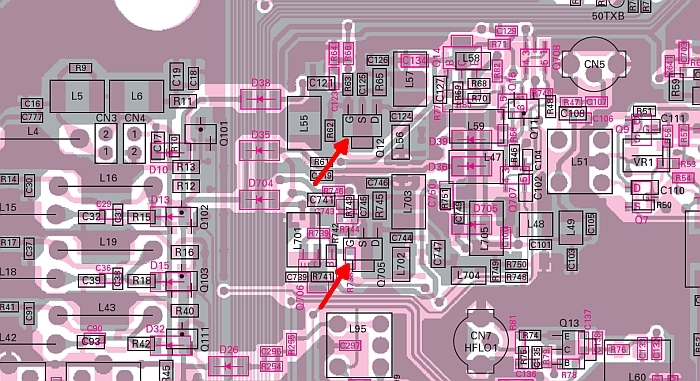

4. На чертежах в
сервис мануале это выглядит так:

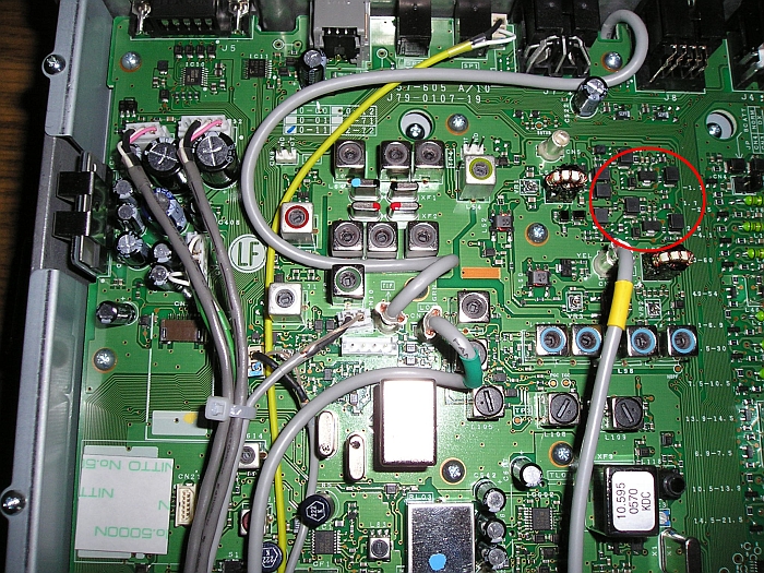

5. Фото
интересующего нас узла в "живой" конструкции до
замены транзисторов:

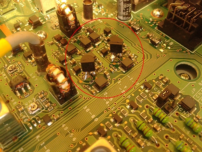

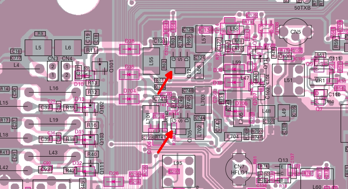

6. После замены транзисторов этот узел
выглядит так:
7. И еще одно фото более крупным
планом:
8. Вот, собственно, и всё! Проверяем визуально
правильность подключений и включаем питание. Далее собираем трансивер в
обратном порядке...
