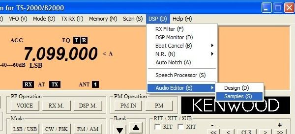

Выставите в меню №56 трансивера скорость 9600, аналогично в программе выберите
COM
порт и задайте ему скорость 9600. После того как трансивер будет полностью управляться с компьютера можно переходить к творчеству с фильтрами, для этого открываем закладку
"DSP"
программы, где выбираем
"Audio Editor"
далее выбираем "Samples",
смотрите фото:

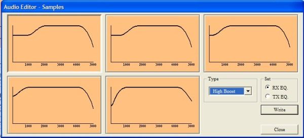

В открывшемся окне выбираем любой из
тридцати пяти!!! Предлагаемых производителем фильтров и записываем его в приемный или передающий тракт, выбрав "Set"
RX
или
TX, на ваше
усмотрение, смотрите фото ниже:

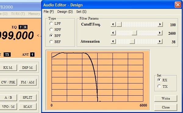

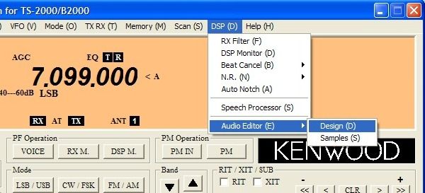

Теперь имея богатый опыт... Переходим к самостоятельному созданию фильтров, для этого открываем закладку
"DSP" программы, где выбираем
"Audio Editor"
далее выбираем "Design", смотрите фото ниже:
А в открывшемся окне, ручками выбираем тип фильтра, ползунками создаем любую мыслимую или немыслимую конфигурацию фильтра и выбрав "Set"
RX
или
TX, заливаем на ваше
Если Ваше творение заслуживает внимания, его можно записать и сохранить в файл, это делается через закладку "File", пункт -
Save.
