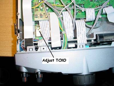

Как показывает практика, некоторые экземпляры трансиверов требуют корректировки частоты, особенно это заметно в диапазонах УКВ. Перед этой операцией трансивер необходимо хорошо прогреть. Для этого поработайте в эфире в течении нескольких часов, далее снимите нижний защитный кожух трансивера, для этого крестообразной отверткой открутите 10 винтов его крепления, и сняв кожух увидите следующую картину:

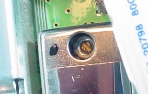

Термостабильный опорный генератор ТХСО находится в нижнем левом углу, возле передней панели, его хорошо видно на следующем фото:  Крупным планом, модуль ТХСО с подстроечным элементом, выглядит так:
