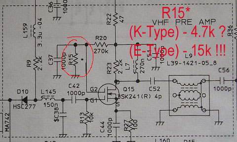

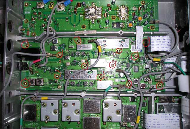

американской версии). Суть проблемы заключается в умышленном снижении чувствительности производителем трансивера (K-type)
в диапазоне 2 метра. Причем сделано это не совсем корректно, путем закрытия второго затвора транзистора УВЧ, что естественно негативно отразилось на динамическом диапазоне (смотрите
"Product review"
из журнала
QST
№ 6 2001 года). Далее для примера посмотрите и сравните принципиальную схему УВЧ диапазона 2 метра:

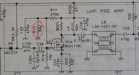

И принципиальную схему УВЧ диапазона 70 сантиметров: Думаю комментарии излишни, кстати в Европейской версии все сделано правильно! Ну а теперь рекомендации - как добраться до

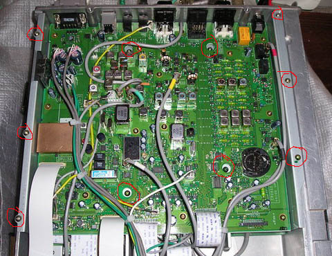

резистора R15, который необходимо заменить на аналогичный SMD резистор сопротивлением 22-36k. Разборка трансивера - Открутите 10 винтов крепления нижнего защитного кожуха, и снимите его:
Открутив 10 винтов "саморезов" крепления блока
TX-RX UNIT

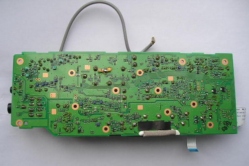

аккуратно приподнимаем его и переворачиваем, смотрите следующее фото:  Далее откручиваем 13 винтов "саморезов" крепления модуля

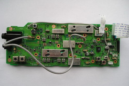

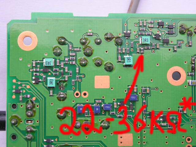

"VU RF", см. фото:  И аккуратно отсоединив соединительные разъемы извлекаем модуль, см. фото:  Аккуратно переворачиваем модуль и вверху слева находим необходимый узел:  А вот и тот резистор
R15, который необходимо заменить, смотрите фото:  * Примечания автора: 1. При использовании "внешнего" антенного предусилителя эта статья не актуальна... 2. В трансиверах выпуска 2006-2007 года, доработка произведена на "фабрике", (что и требовалось доказать!) 3. И на закуску - При монтажных работах не забывайте, соблюдать меры защиты от статического электричества!
