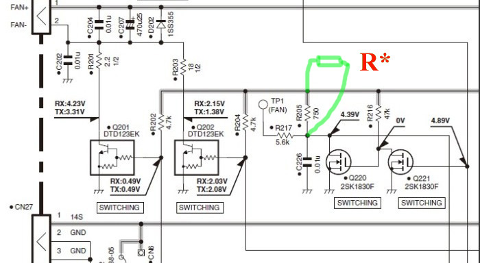

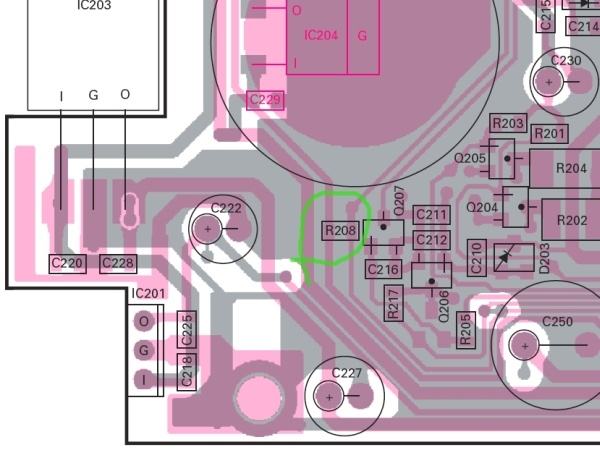

Итак, вскрываем верхнюю крышку трансивера, измеряем тестером напряжение на
контрольной точке TP1 по отношению к корпусу, и путем подпайки
дополнительного резистора (*5-15ком) в параллель R208, поднимаем это напряжение
на 0,1-0,2 вольта. Смотрите фрагмент схемы:
И печатной платы этого модуля:
Далее, закручиваем назад верхнюю крышку - экран, ставим трансивер на передачу,
хорошо прогреваем, и проверяем работу системы охлаждения, если алгоритм
устраивает, закрываем верхнюю П-образную крышку корпуса.

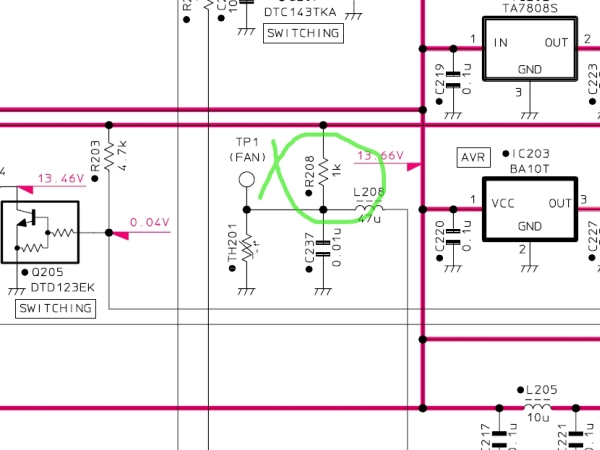

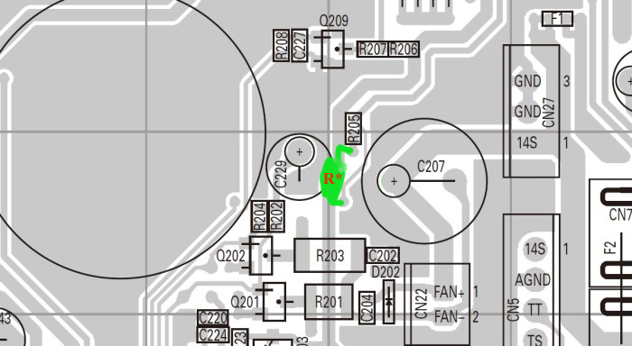

03.06.2010 Аналогичная доработка для
трансиверов с датой выпуска после марта 2008 года:
И печатная плата этого модуля:
Только чур, особо не увлекаться и не злоупотреблять
повышенной температурой корпуса!

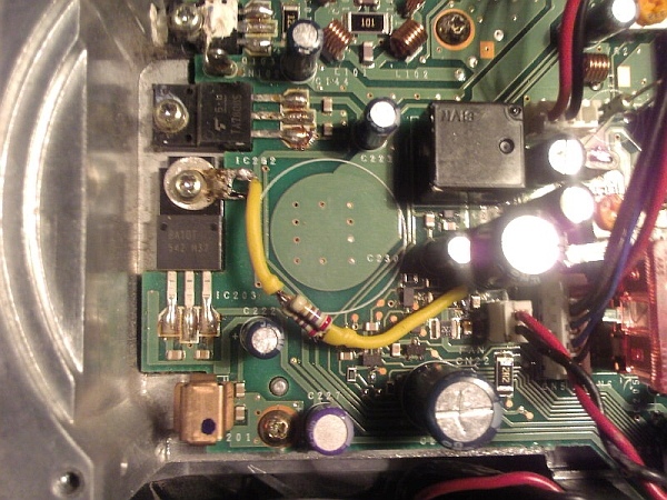

И еще как вариант, все наоборот, чтобы крутился всегда, но очень тихо
бесшумно!
Вариант решения проблемы частого включения обдува
в режиме приема -
это обеспечение постоянного вращения вентилятора на малых оборотах. Реализуется с
помощью подключения резистора порядка 33-136 Ом*(номинал взят из разных
источников, индивидуальный подбор на Ваш слух и вкус...), из точки соединения R204 / Q205 на
землю. Эта доработка производится в блоке HF Final PCBA (X45-360X-XX A/2). Вся остальная схема управления
вращением вентилятора после переделки работает в обычном режиме. Как результат -
в режиме когда трансивер долговременно,
непрерывно работает на прием, вентилятор вообще не включается на повышенные
обороты. К примеру, как выглядит доработка, в исполнении Александра,
EW1EW - смотрите на фото:
От себя добавлю -
Такой же вариант, как-то приходилось делать - "по просьбам
трудящихся", только без паяльника! Т.е. затачивал остро вывод резистора 100
Ом,
и вставлял его прямо сверху в разъем вентилятора, а второй вывод под винтик - внизу слева от
конденсатора С227. Только резистор я брал с запасом, мощностью
1 ватт, т.к. греется однако... :) _JJ
