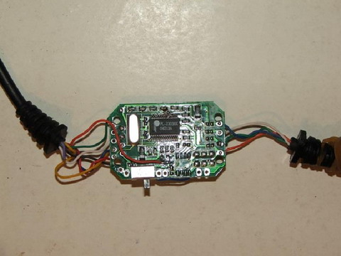

Поводом к разработке послужило моё участие в ARRL DX CW контесте. Ноутбук, который я использую, имеет один COM-порт. Трансивер KENWOOD TS-2000. Подключил CW/PTT интерфейс на COM, но очень хотелось САТ, а порта больше не оказалось… Под руками валялся USB дата-кабель для подключения мобильных телефонов со встроенным конвертером USB ->COM. В разобранном виде он выглядит так:
 Первая мысль – CAT по USB. Долго бился, но ничего не вышло, компьютер категорически отказывался считывать данные с трансивера.

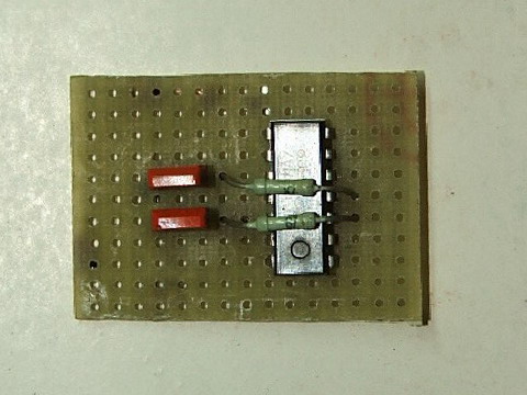

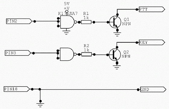

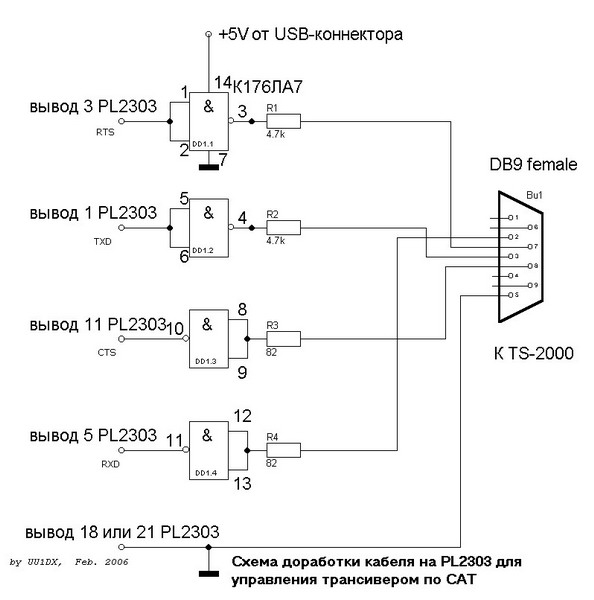

Потом нашел полный datasheet на микросхему... Решил попробовать подключить PTT и CW через USB. Запаял на выходы ключевые транзисторы – получил бог знает что ;) Оказывается, нужные выводы PL2303 инверсные относительно классического COM-порта. Под руку подвернулась К176ЛА7, на ней и решил собрать инвертор. Вот схема того, что необходимо добавить к кабелю, питание на К176ЛА7 берем с USB порта:

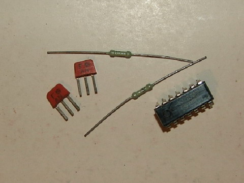

 Комплектующие, необходимые для дополнительной обвески:

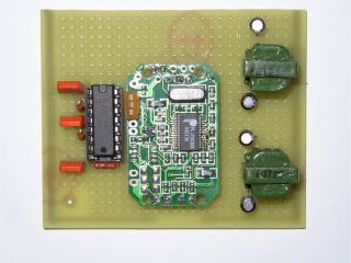

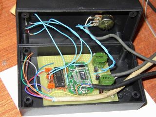

 В собранном виде устройство выглядит так:

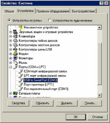

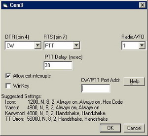

 Подключаем входы к выводам PL2303, эмиттеры транзисторов – соответственно к трансиверу (управление PTT и CW), включаем кабель в USB порт, устанавливаем драйвера и видим следующее:  Этот порт нам и нужен. Запускаем N1MM и объясняем откуда брать PTT и CW:

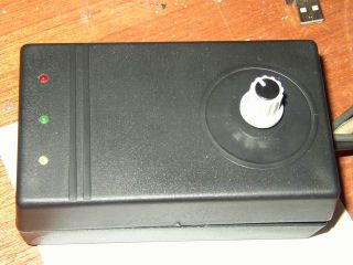

 Собственно всё. За 6 часов работы на 80 м – манипуляция ровная, зависаний нет. Кабель был подключен через дешевый USB хаб, на втором порте висела USB сетевая карта 802.11g (через нее DX-кластер). Ну и последняя фишка! Полноценное CAT-USB управление трансивером TS-2000, смотрите на фото ниже...
 А вот так выглядит конструкция с "Audio" интерфейсом...
