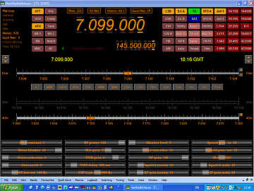

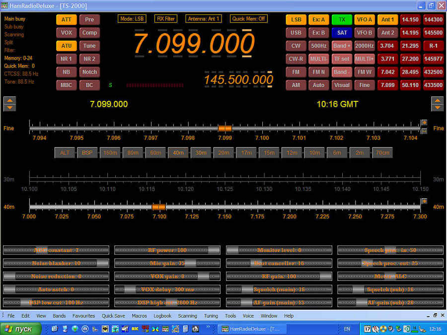

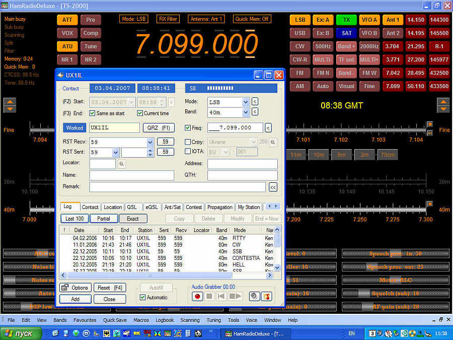

1. Главное окно программы.
При рассмотрении скрина в увеличенном виде , в нижней части экрана отчетливо видны двадцать ползунковых регуляторов с информацией о состоянии всех, (в том числе и скрытых от обычного пользователя) органах управления трансивера, всего их можно вывести на экран 26 штук!!! Конфигурацию кнопок управления и цветовое оформление (смотрите в верхней части экрана, слева и справа от индикатора частоты) также можно самому изменять ручками на
Ваш вкус, и создавать профили подходящие к любой модели трансивера! Ярко коричневые кнопки (в верхней правой части экрана) это не просто ячейки памяти, а специальные управляющие "макросы" которые запоминают всё! Вплоть до уровня регуляторов громкости, усиления ПЧ, полосы ПЧ,
SQL, мощности и
так далее, индивидуально для каждой кнопки!!! Я предлагаю Вашему вниманию, созданные мною, файлы конфигурации программы, цветовой гаммы, и диапазонов под
свой трансивер
TS-2000. Просто скачайте их
здесь...
, распакуйте и добавьте в программу. Если не понравятся - создавайте свои, поле для действий безгранично!

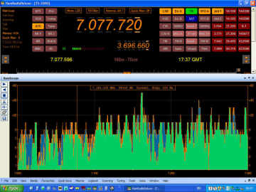

2. Так выглядит картинка "Bend Scope" - при
увеличении скрина четко просматривается загрузка 40 - метрового диапазона в вечернее время, конкретно в моем
QTH...

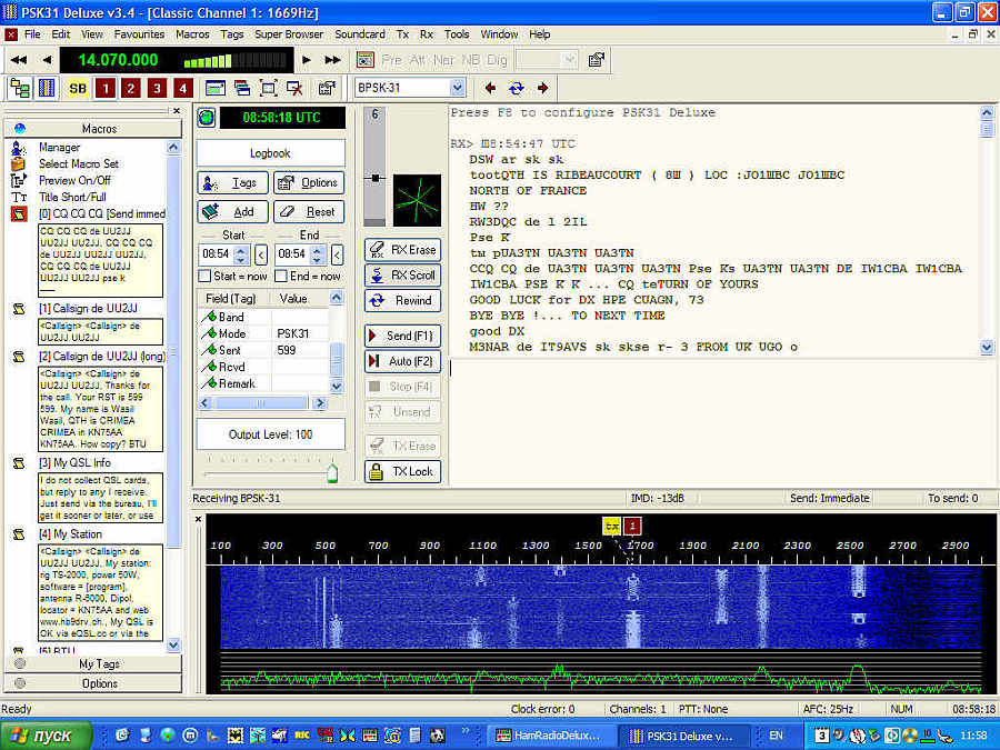

3. Для любителей цифровой связи, в программе имеется отличный модуль
BPSK-31, с широкими возможностями и гибкой конфигурацией, смотрите в увеличенном виде...

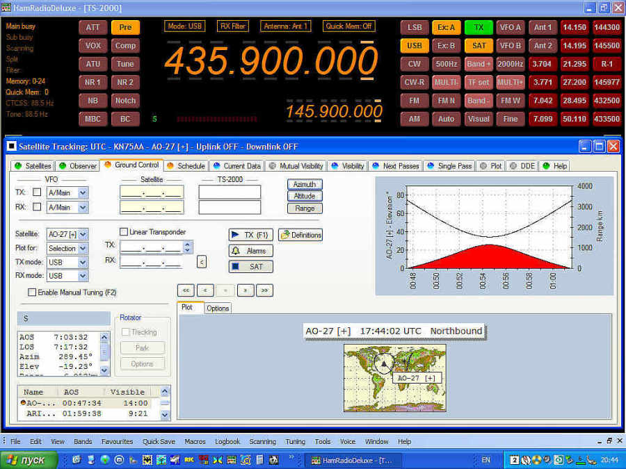

4. Для любителей спутниковой связи, в программе имеется специальный модуль, который обеспечивает нормальный контроль за спутниками, слежение антенных систем и даже автоматический контроль частоты приема и передачи с учетом доплеровского эффекта! Подробнее его возможности смотрите в увеличенном виде...

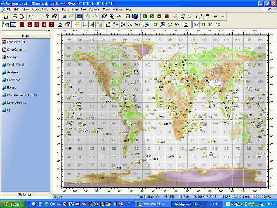

5. Программа имеет модуль
"Mapper" -
Это великолепный Радиолюбительский Атлас с широкими возможностями и интересными функциями, которые хорошо просматриваются при
увеличении
скрина...

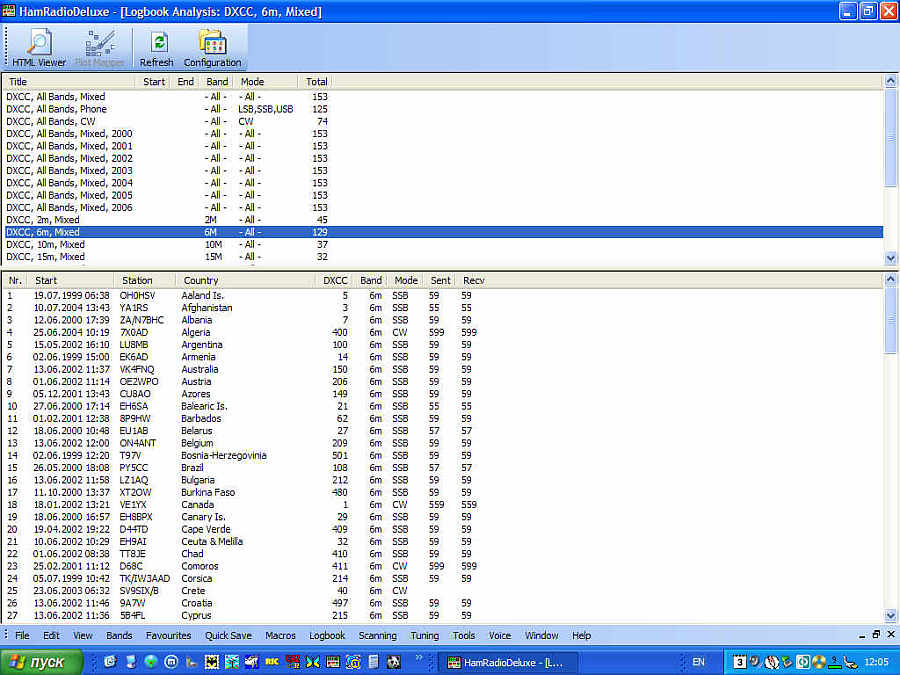

6. Ну и конечно великолепный аппаратный журнал
(Log), с множеством полезных атрибутов и цифровым магнитофоном, смотрите в увеличенном виде...
7. Статистический модуль аппаратного журнала, тоже заслуживает похвалы, своими возможностями сортировки, подсчета, анализа и распечатки результатов, смотрите в увеличенном виде...
