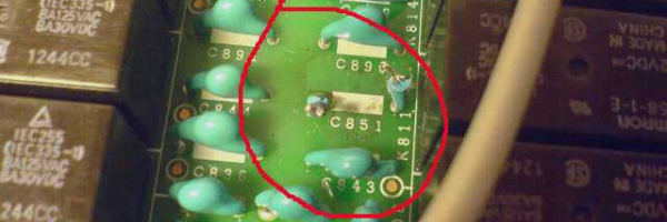

1,8-3,5MHz, причем капризничал он с моими антеннами в основном на краях диапазонов. Следующая диагностическая операция - проверка на эквивалент с сопротивлением 20 Ω, 50Ω, 75Ω, 150 Ω - подтвердила дефект, и дала повод сделать выводы о неисправности какого-либо конденсатора, или контактов реле (тюнер отказывался работать на разных участках диапазонов и при разных нагрузках). Вооружившись отверткой, лупой, мобильным телефоном (в качестве фотоаппарата и фонарика) и имея пару часов свободного времени я совершил вскрытие трансивера. Что из этого вышло, смотрите и читайте далее...

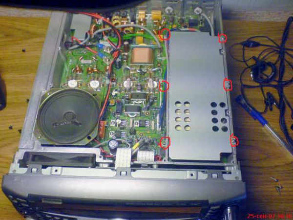

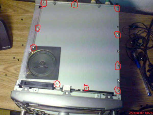

Итак, для начала удаляем верхний защитный кожух трансивера, для этого откручиваем 8 винтов его крепления и 2 винта крепления "ручки для переноски". Далее необходимо открутить 10 винтов саморезов крепления "экрана", смотрите фото:
Далее необходимо открутить 6 винтов саморезов крепления "экрана" тюнера, смотрите фото:

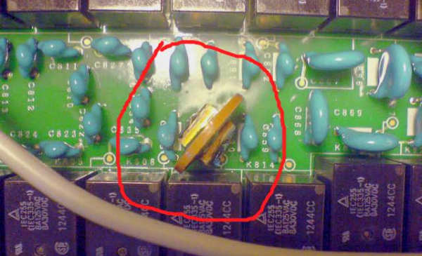

После чего, в первую очередь, производим внешний осмотр тюнера на предмет "вздувшихся" реле и "прошитых ВЧ" конденсаторов. О, эврика, на этот раз повезло! Вот он дефект, смотрите фото:

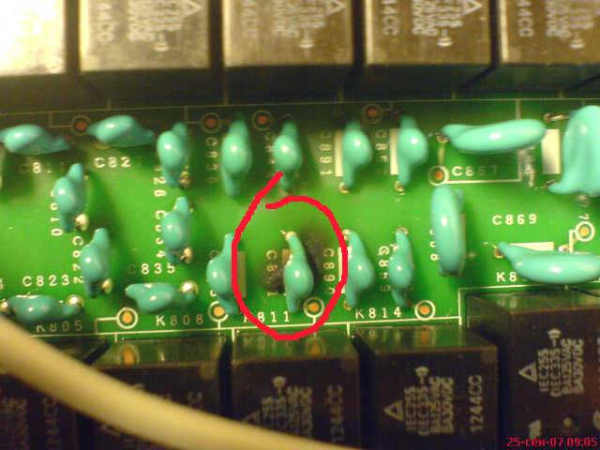

Такие неисправности, как правило, происходят по вине владельцев при работе на "верёвко-образные" и "не диапазонные" антенны с высоким сопротивлением. На следующем фото четко видны обуглившийся снизу конденсатор и следы окалины на печатной плате:

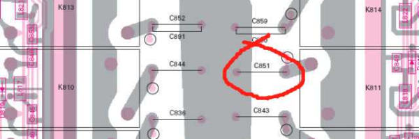

Копоть и окалина на плате мешают четко определить номенклатурный номер конденсатора, теперь воспользовавшись чертежами
из
"Service manual"
находим необходимый нам узел, и злосчастный С851, смотрите следующее фото:

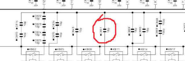

Теперь не мешало бы посмотреть его включение и назначение на принципиальной схеме, смотрите следующее фото:

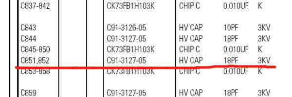

Итак, уже известно, что его емкость 18 pF,
однако рядом стоящая жирная точечка указывает на то, что элемент высоковольтный! Для уточнения открываем соответствующую таблицу в "Service manual". Да, действительно, необходим высоковольтный керамический конденсатор 18
pF
на 3
KV, смотрите следующее фото:

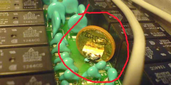

Чтобы не разбирать полностью блок УМ и не "подрывать" печатную плату с выходными транзисторами с радиатора, аккуратно кусачками перекусываем неисправный
C851 пополам, не нарушая его выводы (они еще пригодятся), смотрите фото:

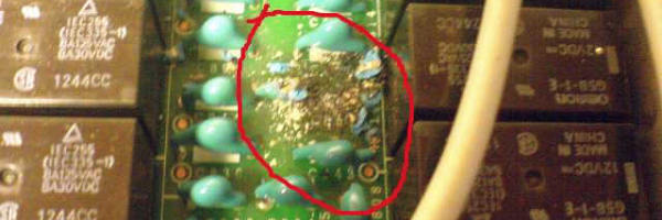

Далее зачищаем и залуживаем выводы, "отсасываем" пылесосом с места операции мусор, и тампоном с ваткой и медицинским спиртом наводим красоту, смотрите следующее фото:
