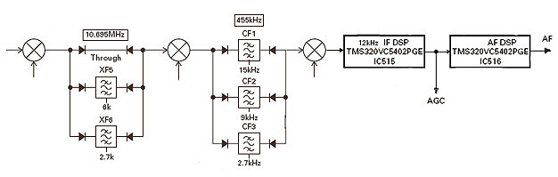

Основная селекция осуществляется во 2-й ПЧ 10.695кГц, в 3-й ПЧ 455кГц, 4-й ПЧ 12кГц (IF DSP) и в какой-то мере НЧ
DSP.
Полоса пропускания выбирается двумя переключателями не передней панели трансивера. В
IF DSP
она соответствует тем значениям частот среза, что выводятся на дисплей, а кварцевые и керамические фильтры коммутируются в таких комбинациях, чтобы оптимально пропустить выбранную полосу сигнала и в тоже время, по возможности, максимально ослабить помехи за полосой пропускания.

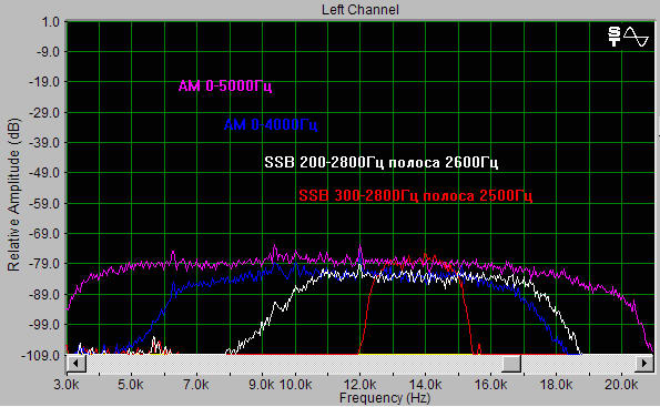

Наглядно увидеть происходящие процессы можно на представленных изображениях. Сквозные АЧХ трактов сняты на ПЧ 12кГц до того как сигнал попадает в систему
DSP.
На «красоту» АЧХ фильтров не обращайте внимания, в качестве сигнала использовался шум эфира, главная цель здесь, увидеть моменты переключения кварцевых/керамических фильтров в зависимости от выбранной полосы пропускания.
Видно, что используются различные комбинации широкополосных фильтров и очевидно, что основная селекция в этих случаях возложена на систему

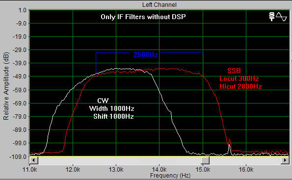

DSP. Только при выборе полосы пропускания 2500Гц происходит подключение узкополосных SSB фильтров и здесь уже в полной мере, DSP будет взаимодействовать с кварцевыми фильтрами. Обращаю внимание, в эксперименте, для полосы пропускания 2500Гц выбраны частоты среза 300-2800Гц. Здесь нет никакой принципиальной важности, это может быть любая комбинация – 100…2600, 500…3000, 0…2400. Главное, чтобы полоса пропускания получилась 2500Гц или меньше, тогда будут работать SSB фильтры! На самом деле это достаточно рациональное решение разработчиков. При работе в эфире с минимальным количеством помех можно расширить полосу пропускания приёмника для комфортного и качественного прослушивания станции. В случае возникновения помехи на соседней частоте, оператор, как правило, сужает полосу пропускания и в помощь
DSP включаются узкополосные
SSB фильтры. При уменьшении полосы пропускания <2.5кГц SSB фильтры продолжают работать. Причём со смещением полосы прозрачности двух фильтров относительно друг друга, за счёт изменения значений опорных частот.
Подобная система у
KENWOOD называется "Sloop Tuning", у
ICOM "TwinPBT". Это видно на примере двух АЧХ,
SSB 2.5кГц и
CW 1кГц.
Причём «математика» составлена так, что результирующая полоса пропускания двух фильтров совпадает с полосой пропускания

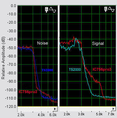

DSP. На практике встречаются доработки TS-2000 и TS-870 (похожий принцип работы) по замене штатных фильтров на фильтры фирмы International Radio. Однозначно нельзя сказать, стоит ли результат затраченных денег. Полосы пропускания INRAD отличаются от штатных. В результате получается, фильтры имеют ПП 2.1кГц, DSP имеет ПП 2.5кГц и такой дисбаланс сохраняется при изменении оператором общей полосы пропускания в трансивере. DSP оказывается как бы не у дел.

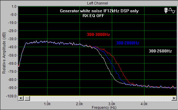

АЧХ
DSP

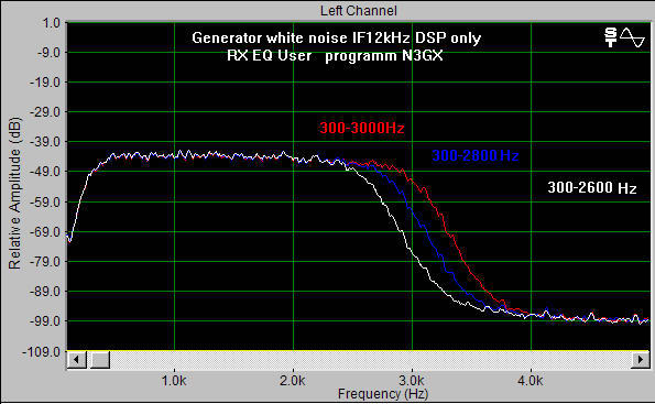

снимались по низкой частоте, на ПЧ 12кГц подавался сигнал с генератора шума.
Опять же только лишь для наглядности приведено несколько характеристик в режиме
SSB.

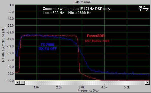

На первом снимке изображены АЧХ в штатном режиме, с выключенным эквалайзером, на втором - эквалайзер используется в режиме
USER, с установкой характеристики программой
N3GX. Это позволило “выровнить” АЧХ в полосе пропускания.

USER EQ практически любые АЧХ и фильтры. Но учтите, эквалайзер работает в
AF DSP, по низкой частоте. Так как сигнал на систему АРУ (AGС) снимается сразу после
IF DSP, использовать «серьёзные» фильтры в
USER EQ имеет смысл с выключенной АРУ (AGC OFF). При вытаскивании слабых сигналов порой это действительно помогает.
