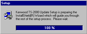

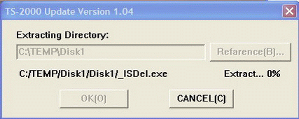

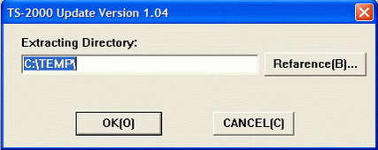

1) Скопируйте "самораспускающийся" архив
TS2K_104.exe например в C:/TEMP и запустите его.
2) В предложенном окне, выберите для распаковки ту же папку C:/TEMP
и нажмите кнопку "ОК".
3) В
указанной Вами директории была создана
папка "Disk1" с файлами программы.
4)
Откройте
папку "Disk1" и запустите файл "Setup.exe" , чтобы начать установку
программы...

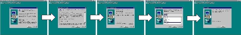

5) Когда начнется установка программы,
следуйте за шагами
инструкции,
которые будут
появляются, на экране компьютера.

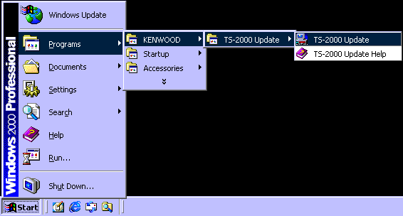

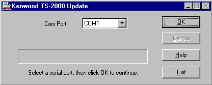

1) Для запуска
программы
"TS-2000 Update", обновляющей
(BIOS)
трансивера, зайдите в меню
ПУСК
] вашего компьютера, далее по рисунку...
[Start] => [Programs] => [KENWOOD] => [TS-2000 Update] => [TS-2000 Update]
2) Выберите
последовательный порт
COM, который Вы используете.
3) Далее запустите обмен между PC и
портом, нажав "OK".
Если все в порядке появится следующее сообщение...

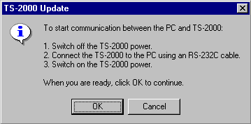

5.
Шаги опознавания трансивера
1) Нажмите кнопку (Power), на передней панели трансивера
чтобы выключить
его. 2) Отключите кабель
DC/AC
питания
от TS-2000(X)&TS-B2000.
3) Соедините TS-2000(X)&B2000 с компьютером, используя
прямой кабель RS-232C, как показано на рисунке
выше.
4) Вновь подключите
кабель
DC/AC питания
к TS-2000(X)&TS-B2000. 5) Нажмите кнопку
чтобы включить
его.
Нажмите кнопку "OK" на экране компьютера в сообщении
TS-2000 Update.
Примечание: Этот шаг опознавания трансивера
появляется
только при первом включении...

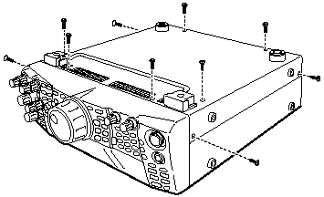

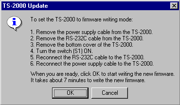

1) Отключите кабель
DC/AC
питания
от TS-2000(X)&TS-B2000. 2) Отключите прямой кабель
RS-232C
от TS-2000(X)&TS-B2000. 3) Открутите
10 винтов крепления и снимите
нижний кожух
трансивера.

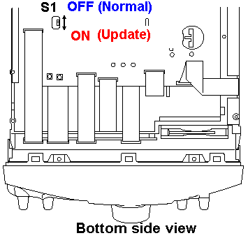

4) Переведите "переключатель (S1)" в положение "ON", как показано на рисунке ниже...
Примечания: | | |
| 1)
Кабель DC/AC от блока питания должен быть удален прежде, чем
переключатель (S1) будет включен в положение ON !!! | |
2) |
Перемещайте ползунок переключателя (S1) осторожно, | |
плавно, от грубого обращения он может сломаться !!! |
5) Вновь подключите прямой кабель RS-232C к TS-2000(X)&TS-B2000.
6) Вновь подключите
кабель
DC/AC
питания
к TS-2000(X)&TS-B2000. Примечание: Трансивер не подает признаков жизни, не работают индикаторы и кнопки, но он готов к перезаписи BIOS !!! Ни в коем случае не нажимайте кнопку (Power) в течение работы микропрограммы записи!!!

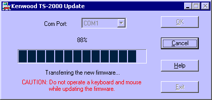

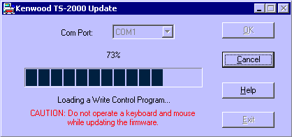

Когда Вы, будете морально готовы,
и
вытрите холодный пот на лбу, нажмите мышкой кнопку "ОК" в окне программы
"Kenwood TS-2000 Update".
Новые микропрограммы начнут записываться в
(ROM) память центрального процессора (CPU) - Вашего трансивера. Эта операция по записи новой микропрограммы
(BIOS) займет около 7 минут.
После удачного завершения работы программы появится следующее сообщение...
Не расслабляясь,
и главное не торопясь, наступите мышкой на кнопку "OK" и ждете появления следующего "финального" информационно-диалогового блока программы...
Примечания:
1) Не нажимайте никаких кнопок на передней панели трансивера во время работы с программой записи (BIOS)!
2) Не прикасайтесь к клавиатуре PC и мышке во время записи микропрограмм! (Как, например, не перемещайте диалоговые окна, не щелкайте мышкой по панели задач и так далее, все это может вызвать ошибку или сбой записи!)
3) Не беспокойтесь, если микропрограмма, во время записи терпит неудачу по некоторой причине. (Как, например, кабель RS-232C имеет плохой контакт, или есть неожиданный бросок напряжения питания)
Статус микропрограммы, т.е. пишущий шаг, поддержан и сохранен на Вашем компьютере. Спокойно отключите, и через некоторое время, подключите опять, кабель питания трансивера. Затем повторите снова все шаги пишущей микропрограммы.

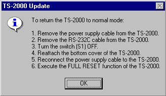

3) Переведите
положение "OFF".
4)
Установите на место нижний
кожух
трансивера и закрутите 10 винтов.
