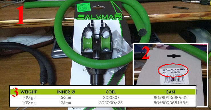

прекрасный набор для модернизации линейки своих арбалетов в
классические роллеры. Итак, в этот комплект входит
собственно головная часть с роликами и две уплотнительные
резинки. В нашем случае необходимо заказывать и покупать
комплект с артикулом № 303000, т.к. он предназначен для
барреля с внутренним диаметром 26 мм, смотрим фото:

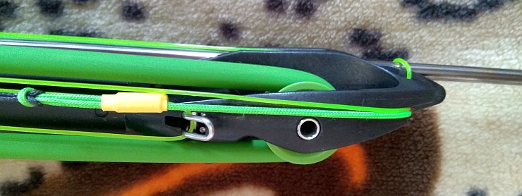

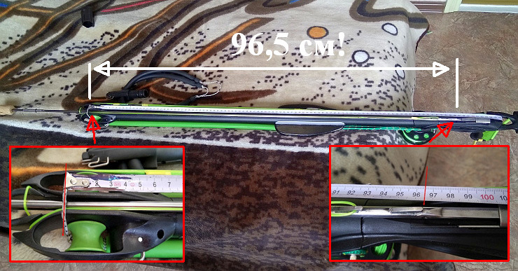

Следующее, что нам будет необходимо сделать, так это
измерить новый размер разгона гарпуна, т.к. роллерный узел
прилично удлиняет его... Так нежданно и не гадано мой
арбалет с разгоном 85 см автоматически превратился в роллер
с разгоном - 96,5 см! Смотрим это на фото ниже:

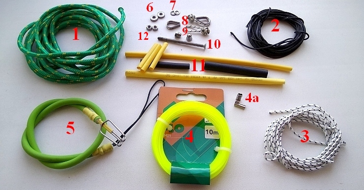

боковины. Далее подготавливаем остальные необходимые детали
и комплектующие:
1. Отрезок прочного нейлонового шнура диаметром 6 мм и
длинной около 2 метров.
2. Шнур дайнема диаметром 1,5 мм, желательно вощенный, для
вязки узлов констрикторов.
3. Шнур дайнема диаметром 2 мм, желательно жесткий, для
зацепа и вязки коушей и петелек.
4. Капроновый монолинь или леска диаметром 1,3 -1,6 мм, с
двумя обжимками для крепления.
5. Готовый амортизатор, или делаем его сами по описанию в
ранней статье
моих доработок.
6. Две шайбы из нержавейки внешним диаметром 11 - 12 мм,
для фиксации шнура полиспаста.
7. Две шайбы из нержавейки внешним диаметром 6 - 7 мм, для
фиксации шпильки барреля.
8. Два коуша из нержавейки, типоразмер 2 мм, для
организации роликов скольжения полиспаста.
9. Две фигурные гайки "колпачок" из нержавейки, с резьбой
М4.
10. Шпилька или винт из нержавейки длинной не менее 60 мм и
резьбой М4.
11. Несколько кусочков термо-усадочного кембрика разного
диаметра.
12. Две обычные стандартные гайки из нержавейки с резьбой
М4.

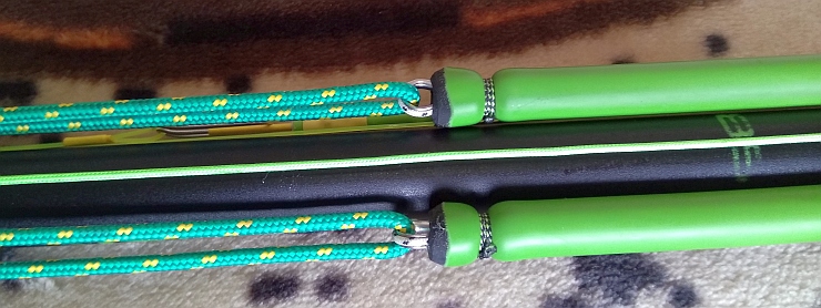

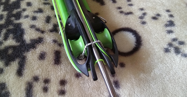

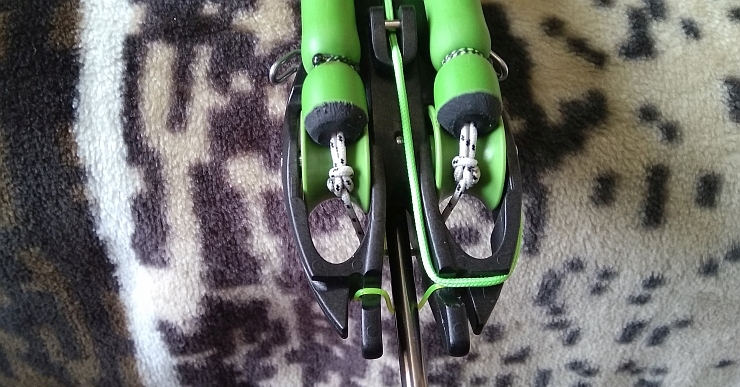

В отличии от производителя, для комфортной зарядки роллера я
решил использовать систему скользящих роликов - полиспаст.
Что и было осуществлено следующим образом, смотрим фото: |
Вид сбоку:
Вид на тяжи и коуши полиспаста:

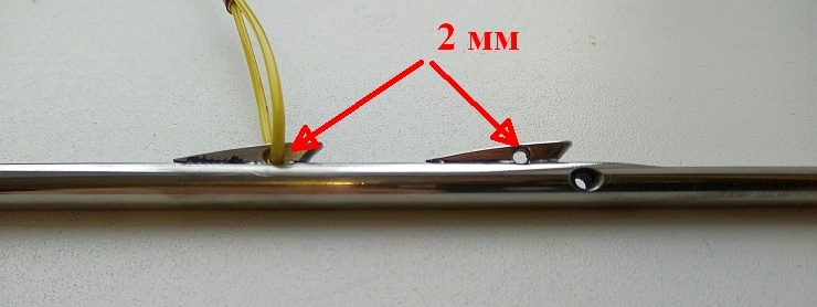

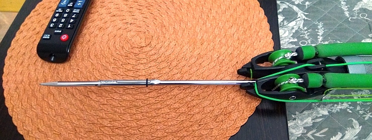

Как уже писалось в моей
ранней статье,
нужно засверлить
"плавники - шаркфины" гарпуна для комфортного крепления
линя:

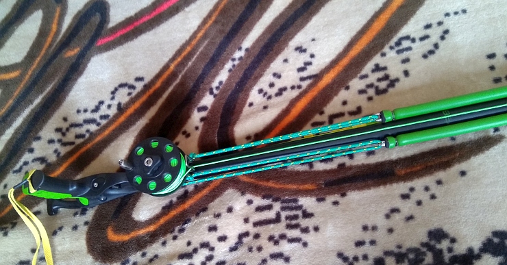

Укладка монолиня на "два витка" с новым
оголовьем производится теперь следующим образом:
Вот так теперь это выглядит снизу
барреля:
Ну и вот такая красивая и удобная укладка
получилась сбоку:

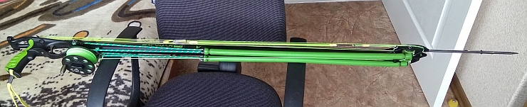

А вот так выглядит теперь мой
доработанный
Salvimar Voodoo Rail Open Pro
85
(V-Pro 85)

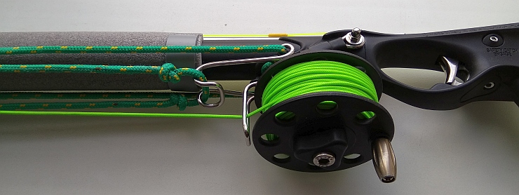

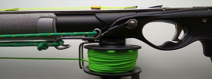

На практике оказалось не совсем удобно производить зарядку, а тем
более разрядку полиспаста, заводя его тягу за крепление катушки.
Т.к. есть реальный шанс повредить или сорвать катушку, да и крепление
посредством пластикового ободка и двух винтиков не внушает
доверия...

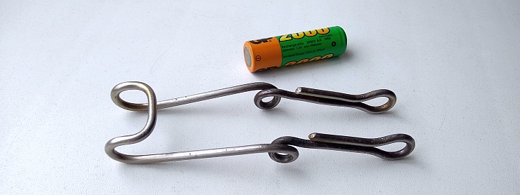

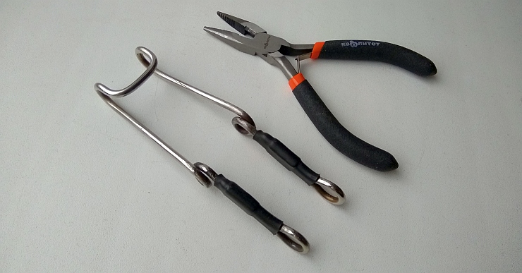

Поэтому вновь пришлось браться за инструменты и созидать вот
такую "приблуду":
Эту скобу я изготовил из прутка нержавеющей стали типа ER308L (электрод
аргоновой сварки) диаметром 3,2 мм. Места изгиба петелек в
дальнейшем скрепляем скобками из полоски нержавейки, и
защищаем их клеевым термоусадочным кембриком:

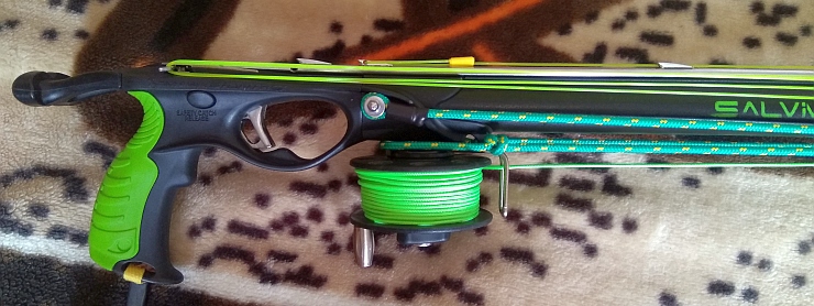

Далее устанавливаем и закрепляем готовую деталь на роллер, теперь вся
нагрузка тяжей распределяется и прилагается к оси барреля.
Как это выглядит, смотрим на следующих фото:
