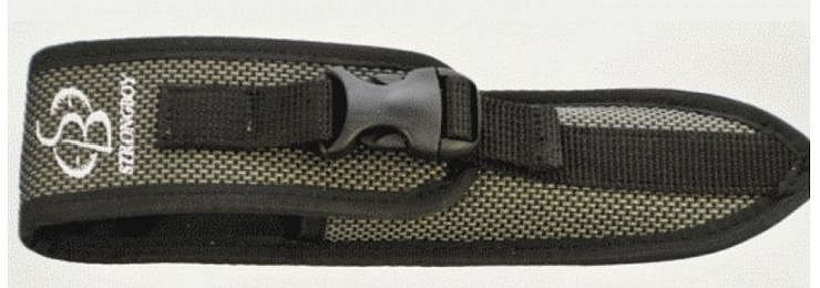

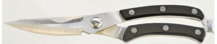

присмотрел для этих целей нож-ножницы
BS
Diver Strong Boy:

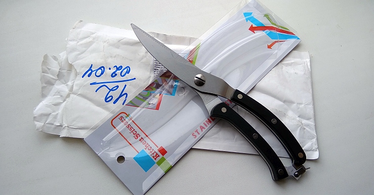

Да, однако цена на них была уж больно "кусачая" для
пенсионера. Но мы не ищем легких путей, вспомнил, что на
Алли-экспресс видел что-то подобное - и вот он, красавец-прототип по цене около 350 рублей за штуку, уже у меня на
столе:

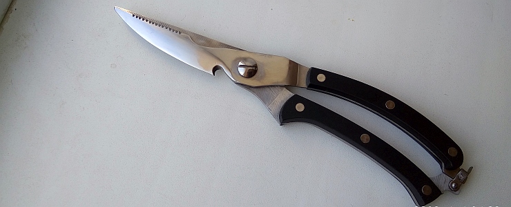

Далее, защитные перчатки, очки, точило,
постсоветские напильники, наждачная шкурка разных калибров, и простые
разделочные ножницы медленно, но уверенно превращаются в
универсальный нож-ножницы подводного охотника:

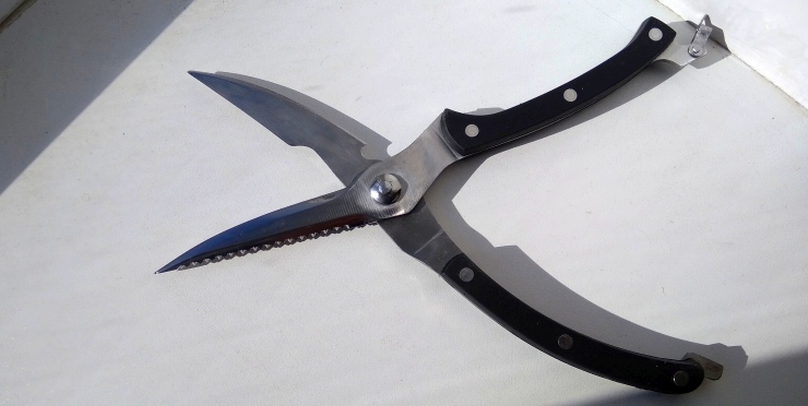

Осталось только отполировать готовый продукт на войлочном
полировальном круге с пастой "гои", и нарезать алмазным
кругом или надфилями пилку и стропорез:

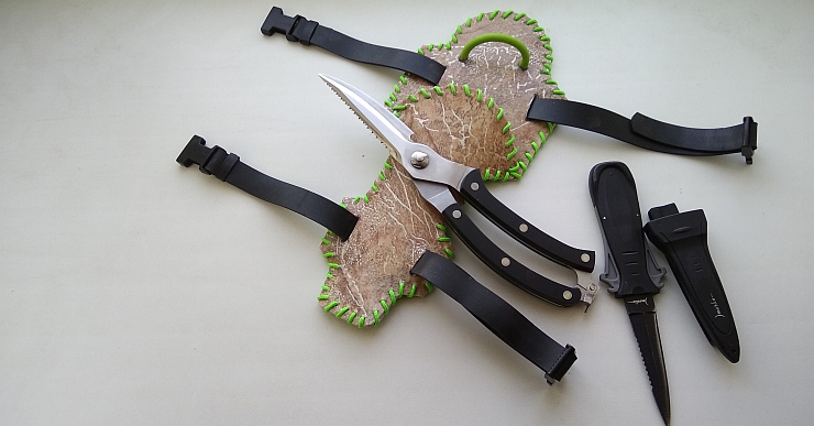

Ну, и на закуску, из куска подходящего германского линолеума
вырезаем удобный чехол, пробиваем по его краям перфорацию и
простегиваем кусочком 2 мм шнура дайнема. Да, еще забыл
упомянуть про резинки, или ремешки для крепления девайса:
