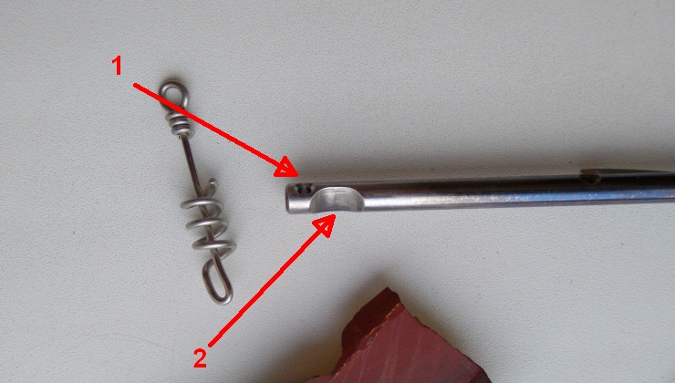

1. Первое что требует доработки так это гарпун. Его доработку начинаем со шлифовки и полировки
отверстия под моно-линь, т.к. в варианте с заводскими заусеницами и
острыми фасками, мне хватило штатного моно-линя ровно на три охоты! Далее
шлифуем и тщательно полируем всю остальную поверхность
основания гарпуна. И наконец, аккуратно, без фанатизма (чтобы
не перестараться, и не получить самострелы) шлифуем и
полируем выемку под захват триггера:

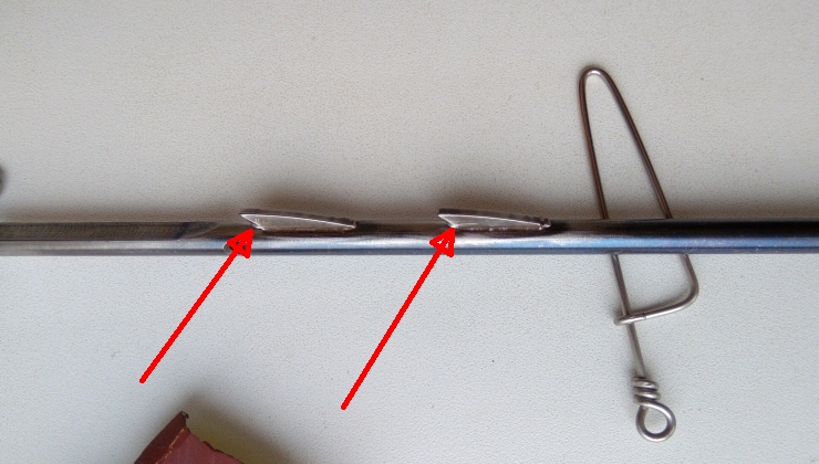

Потом переходим к тщательной шлифовке и полировке флажков всех трех
"шаркфинов", т.к. штатные зацепы из шнура типа "дайнема",
уже через три-четыре недели эксплуатации имели очень
печальный вид:

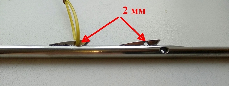

(Добавлено 26.01.2018 г.) В
дополнение к ранним доработкам гарпуна перешел
на более удобное, верхнее крепление монолиня к шаркфинам. Для этого
просверлил в них отверстия диаметром 2 мм, и тщательно
отшлифовал и отполировал кромки, а заодно и весь гарпун.
Смотрим фото:

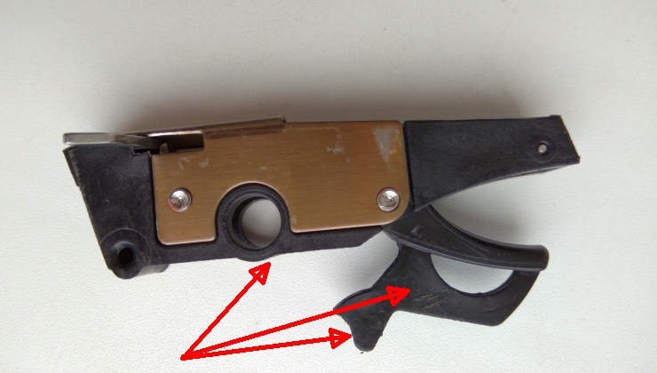

2. Далее просто необходимо тщательно отшлифовать и
отполировать рычаг сброса линя. Но для того, чтобы это
сделать по уму, мне пришлось снять весь триггер. Кстати
сказать, что это
не представляет большой проблемы. После проделанных работ
рычаг
должен выглядеть примерно так:
Заодно снимаем заусеницы на пластике и полируем рабочие детали
триггера, но делаем это аккуратно и обязательно в ручную,
опять же без особого фанатизма:

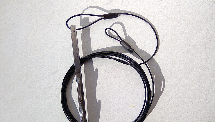

3. Как я уже писал ранее, моно-линь быстро потерся, и
потребовалась его срочная замена. Из большого разнообразия
образцов, я остановил свое внимание на черном моно-лине
диаметром 1,5 мм
от "Mares", т.к он показался
мне самым эластичным и гибким, с

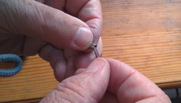

хорошей полировкой внешней поверхности. Для заделки концов
линя я применил фирменные зажимы, которые к сожалению тоже потребовали небольшой
доработки. Пришлось снять заусеницы от заводской штамповки
по внутренним и наружным краям:
С дальнейшей шлифовкой кромок зажимов при помощи наждачной шкурки скрученной в
трубочку:
После завершении работ по заделке моно-линя, необходимо надеть
на
зажимы
кусочки термо-усадочного кембрика, т.к. это уменьшает звук
выстрела и сохраняет поверхность баррели от царапин:

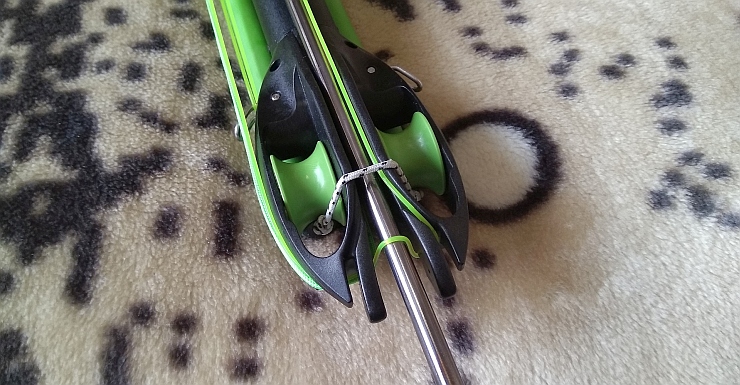

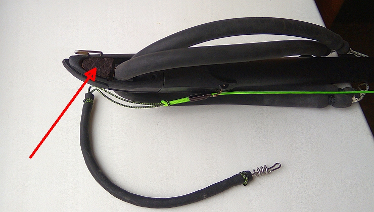

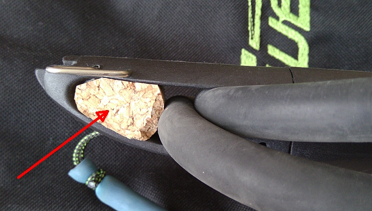

4. Следующая доработка касается фиксации крепления кольцевых тяжей.
Это тот случай, когда перед очередной зарядкой приходится их
центровать... Фрагмент пробки от шампанского и кусочек
двухсторонней ленты самоклейки, полностью решил
эту проблему:
А чтобы это не выглядело со стороны по "колхозному", пришлось ретушировать
её в черный цвет:

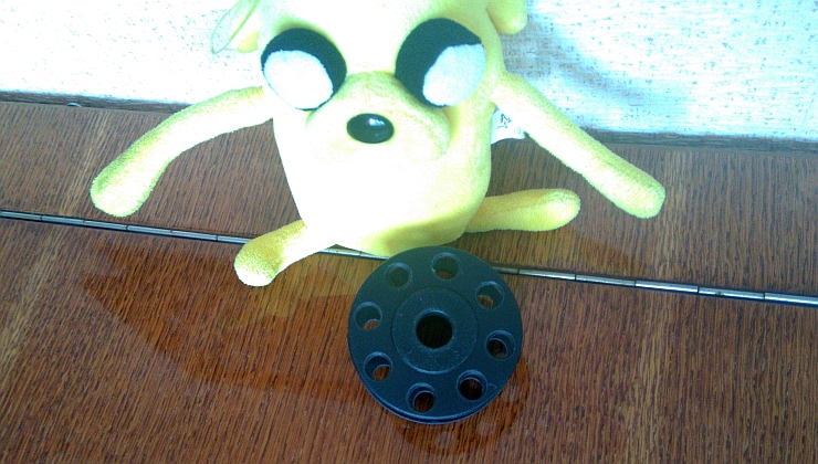

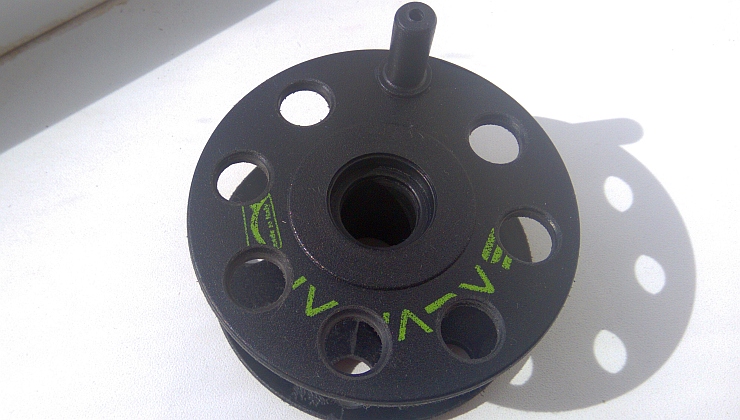

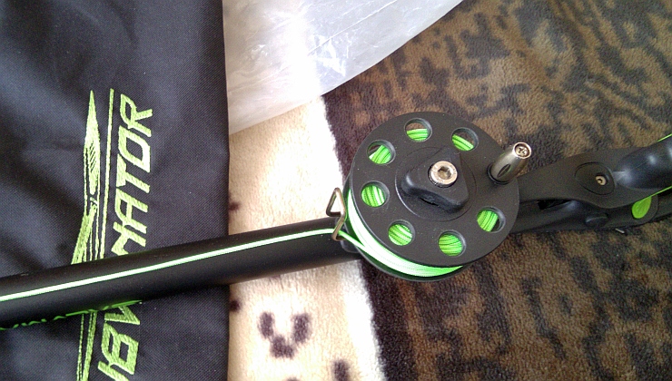

6. Родную катушку от
Salvimar
мне
тоже пришлось немножко доработать.
Основная причина в том, что
сплошные "щеки" задерживают влагу, и не дают
возможности вентиляции линя:
Да, и вот так это выглядит в
"черновом" виде, после сверловки с обратной стороны катушки:
Ну и еще замечу, что после доработки и шлифовки, катушка
стала немножко легче, выглядит веселей и привлекательней, да
и сразу видно сколько линя там на ней
осталось...

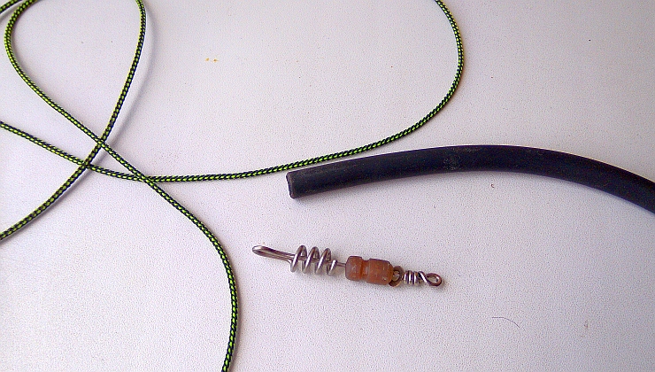

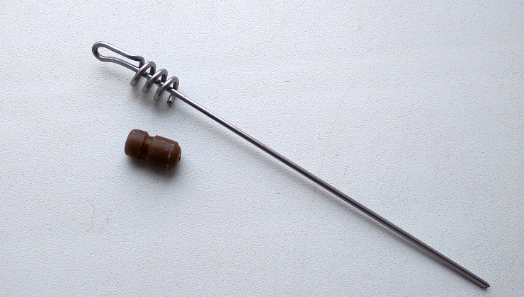

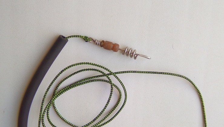

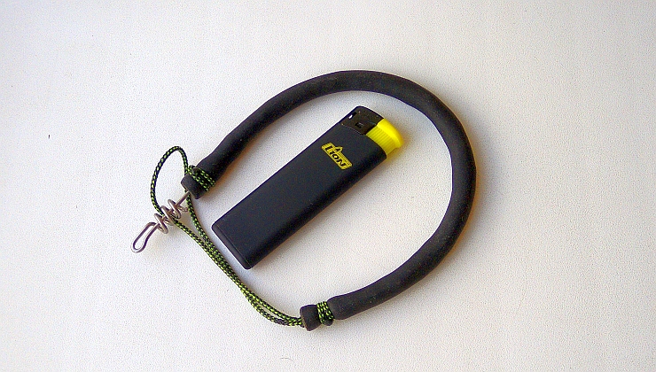

7. В моем конкретном случае не понравился коротенький "бюджетный" амортизатор линя,
с двумя петельками, естественно без карабина и вертлюжка. Поэтому опять пришлось
браться за набор инструментов и созидать новый "под себя".

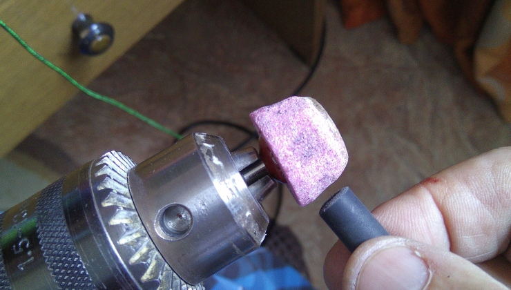

Для карабина типа "Спиралька", как всегда применил провод
нержавейку диаметром 1,5 мм. Втулку я выточил из
капролона, хотя наверное лучше сделать из бронзового прутка,
или нержавейки. По причине отсутствия под рукой токарного
станка, остановился на первом
варианте, примененив
электродрель, напильник и наждачную бумагу:
Далее скрутил эти
детали вот в такой "шашлычок", по ходу добавив
шайбу из нержавейки:
Для амортизатора я применил тяж из ластика
с покрытием черного цвета, длинной 20 см, и поперечным диаметром 10/5 мм.
Перед заделкой амортизатора обработал на наждаке
края резины:
Процесс сборки очень простой, затягиваем собранную "сардельку" в амортизатор, и фиксируем
втулку классическим узлом "восьмерка", изготовленным из
кусочка линя
"дайнема":

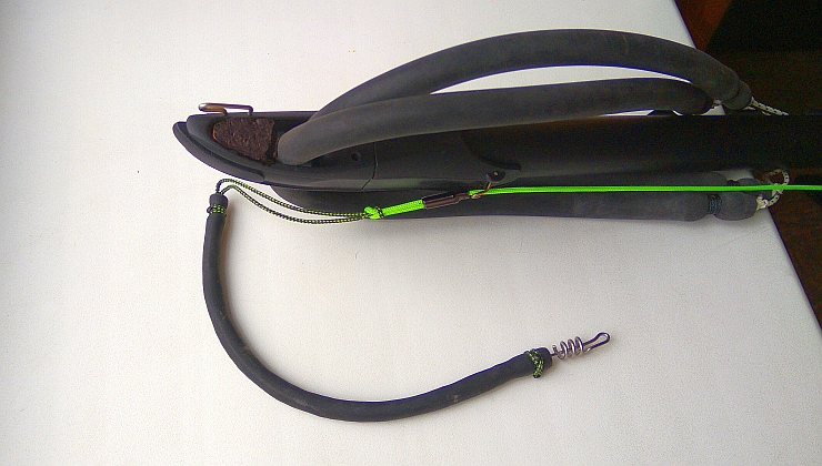

Далее, цепляем амортизатор за
карабин в тиски, растягиваем
на максимальную длину, отмечаем её
маркером на "дайнеме",и вяжем узлы. В результате получается вот такой
красивый продукт:
Проверяем готовый амортизатор на прочность и растяжение. После чего
соединяем его с линем от катушки. Основной
линь имеет в окончании петлю с обжимкой, и защитным термокембриком:

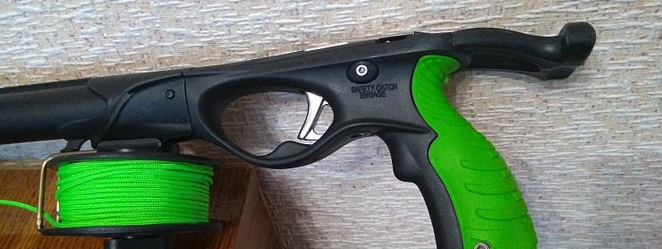

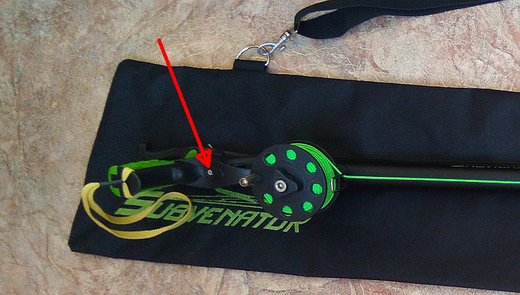

8. Последним этапом доработок
у нас будет регулировка спускового механизма. Она
производится с помощью специального микровинта, который
находится снизу под спусковым крючком. Рекомендация от
производителя предлагает производить действия в два этапа.
Первый - это вставить гарпун, зафиксировать его
предохранителем, и вкручивая винт
(по часовой стрелке), периодически нажимая при этом спусковой
крючок, выбрать почти полностью холостой ход
механизма.
Второй этап - нужно
производить только под водой, вдали от людей и материальных
ценностей!
Итак, под водой натягиваем оба тяжа на
дальние "шаркфины" и после этого снимаем арбалет с предохранителя. И
выстрела при этом не должно быть! Пробуем произвести выстрел
нажатием спускового крючка, и если все устраивает,
заканчиваем настройку. Если вам хочется еще поднять
чувствительность, то немножко вкручиваем микровинт, если
уменьшить - выкручиваем его:

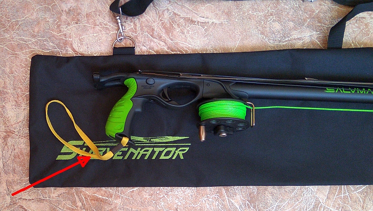

9.
На этом основные работы закончены, остается только сделать
петлю на ручку арбалета. Её желательно делать из кусочка яркой
и прочной нейлоновой ленточки.
Но запомните сразу, и на всегда! По соображениям
безопасности, эта
петля не предназначена для того чтобы одевать арбалет во время охоты на руку
- её
функция заключается в том, чтобы закрепить арбалет к бую, поднять на
борт фелюги, и лишь временно её можно накинуть на руку, к
примеру при работе с куканом,
или заманухой, и т.д.

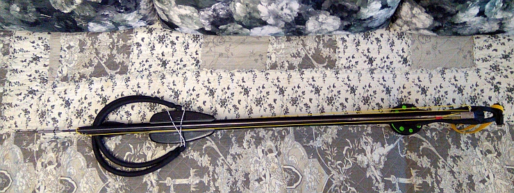

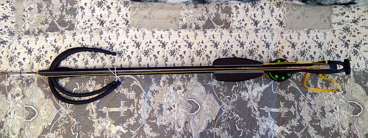

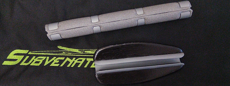

10. Как показала реальная
практика, удобство работы с арбалетом и прицельность
стрельбы, можно значительно улучшить за счет применения
простого компенсатора плавучести:
Изготовить его в домашних условиях очень просто, для этого достаточно
посетить ближайший магазин сантехники и купить
метровый кусочек пенополиуретанового утеплителя для труб отопления, наружным
диаметром 36 мм, при внутреннем 25 мм. Еще потребуется
отрезок полиэтиленовой сантехнической трубы наружным
диаметром 32 мм. Для начала разрезаем утеплитель вдоль, и
одеваем его примерно на 1/2 часть барреля вашего арбалета, далее погружаем
арбалет в вставленном гарпуном в воду, и уменьшая небольшими
кусочками размер нашего компенсатора, добиваемся примерно нулевой плавучести.
Вырезаем из отрезка полиэтиленовой трубы колечки, и
разрезаем их вдоль. Далее убираем с этих колечек заусеницы и
фиксируем ими компенсатор.
Иногда, для условий морской охоты, еще лучше применить
так называемый в народе стабилизатор - компенсатор, который не только
компенсирует плавучесть арбалета, но и частично стабилизирует
горизонтальную проводку, и так называемый эффект "подброса", при
сходе гарпуна:

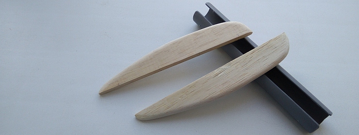

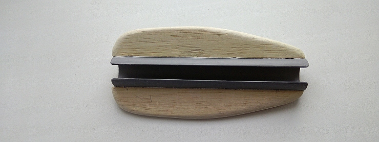

Для изготовления такого стабилизатора, нам понадобится кусочек сантехнической полиэтиленовой
трубы, о которой я уже упоминал ранее, два брусочка из дерева
(с
ярко выраженной положительной плавучестью), к примеру я
применил бруски из "бальзового"
дерева, от сувенирной деревянной упаковки цейлонского чая:
Далее, при помощи шести штук нержавеющих шурупчиков,
собираем стабилизатор в одно целое:

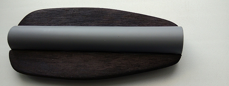

Окрашиваем изготовленный стабилизатор с помощью обычного перманентного
маркера, и защищаем от влаги, покрыв его водостойким лаком. В
моем случае, для этого был использован яхтовый лак матового оттенка в
аэрозольной упаковке:
Устанавливаем готовый стабилизатор - компенсатор на баррель,
и далее
погружаемся под воду, где передвигая его взад-вперед, выбираем
наиболее сбалансированное и удобное положение. Например при
охоте из лежки в засаде, более удобны - первый или второй
вариант. А при поиске с поверхности, и охоте на донную рыбу
- третий или второй:

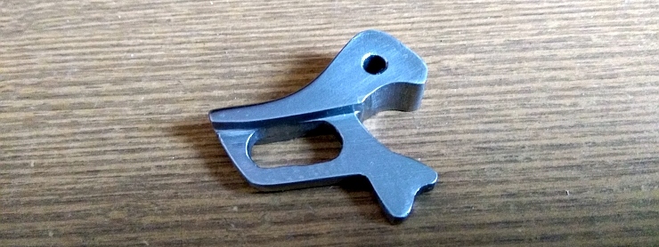

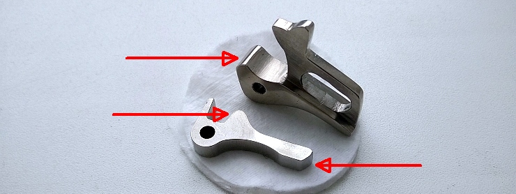

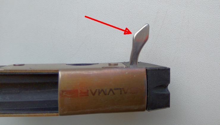

Для этого мне пришлось выстрогать из имевшегося под рукой титанового брусочка
нужную детальку, смотрим фото:
Далее тщательно полируем новый спусковой крючок, а за одно и штатное
шептало триггера. Уделяем особое внимание узлам, указанным на
фото:
Собираем доработанный триггер и устанавливаем его на штатное место, не
забыв при этом повторно произвести регулировку спускового
механизма по методике, описанной ранее в пункте 8.
