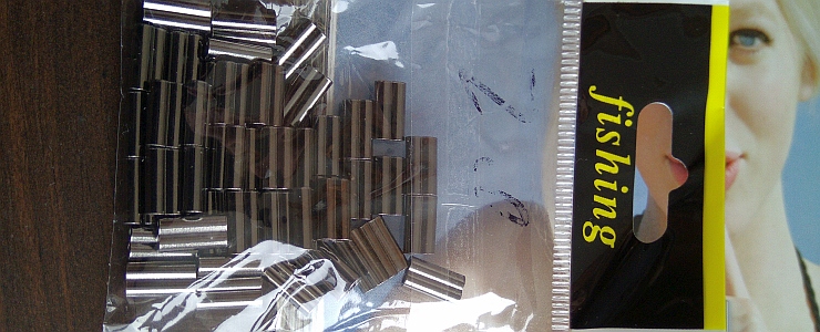

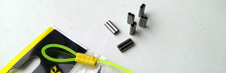

заниматься вязкой узлов на моно-линь, взял и заказал на
Алли-экспресс вот такие бронзовые обжимки с покрытием, на 1,5 и 2.0 мм:

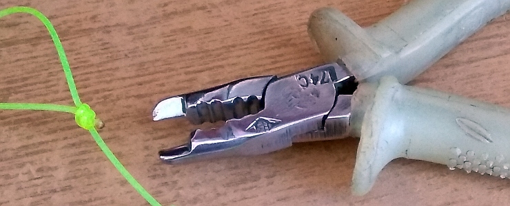

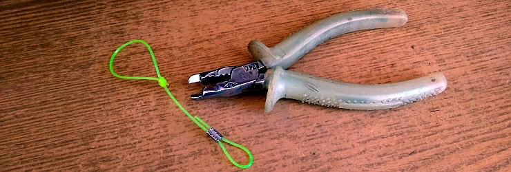

Только вот проблема, не очень удобно их
обжимать простыми плоскогубцами, пришлось по ходу пьесы из
старых "утконосов" сконструировать соответствующий
инструмент, смотрите следующие фото:
И теперь все стало хорошо и красиво, а главное
надежно!
