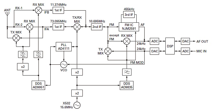

1. В новом
трансивере
KENWOOD TS-590S
применяются оригинальные схемотехнические решения, с
которыми мы не встречались ранее в радиолюбительской
аппаратуре. С целью получения максимально возможных
динамических характеристик, схема построена с
минимальным количеством преобразований и на основных
"боевых" диапазонах (1,8/3,5/7/14/21) трансивер
работает с преобразованием на "низкую" первую
промежуточную частоту (11,374MHz),
и имеет при этом два
преобразования
(11,374MHz
и 24KHz). На
остальных же диапазонах (10/18,24,28) трансивер
имеет преобразование на "высокую" первую
промежуточную частоту (73,095MHz),
и имеет при этом три
преобразования частоты (73.095MHz,
10,695MHz
и 24KHz).
Такое необычное построение
связанно с тем, что разработчики одновременно
реализовали несколько задач, таких как: низкие
фазовые шумы первого гетеродина, высокие
параметры по зеркальным каналам, отсутствие
"пораженных точек" в пределах любительских
диапазонов!
Как это работает - наглядно видно на
приведенной ниже блок-схеме:

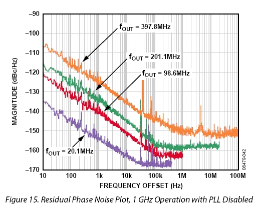

2.
С целью получения минимальных
фазовых шумов, первый гетеродина трансивера построен
по схеме Direct Digital
Synthesizer (DDS), и практически
реализован на
новой микросхеме
AD9951.
Причем при работе
трансивера в диапазонах 1,8/3,5/7/14/21MHz
этот гетеродин работает
на относительно не высоких частотах (13,174-32,195MHz).
Что само по себе дает определенный ощутимый выигрыш
порядка минус 10-15
dBc/Hz
в ближней зоне расстроек!!!
Т.к. при работе в таком диапазоне частот - фазовые
шумы микросхемы
DDS значительно более низкие!
К примеру, это можно наглядно увидеть на прилагаемом
мною графике -
взятом из интересной
и подробной
публикации PA3AKE...
Такой
гетеродин по результатам измерений лаборатории
Шервуда,
действительно
имеет на сегодня наивысшие параметры (-140dBc!)
среди современных радиолюбительских трансиверов
"всех времен и народов".

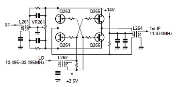

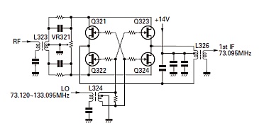

3. И это еще не все
конфетки, заложенные разработчиками в приемный тракт.
После мощного балансного преобразователя
на традиционных полевиках
2SK1740,
смотрите
схемы:

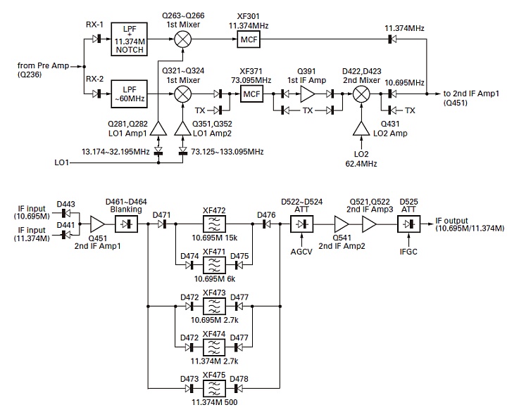

В тракте преобразования
вниз установлен кварцевый фильтр с полосою 6KHz.
Это сделано с целью лучшего согласования нагрузки
преобразователя, и еще один положительный момент
применения такого фильтра - повышение
эффективности работы узла аналогового
Noise Blanker (NB).
Усилитель первой ПЧ исполнен на мощном
биполярном транзисторе
2SC5551,
работающем в классе "А" (хочу
заметить, что он работает без цепей АРУ!). Смотрите
эти решения на прилагаемой блок-схеме:

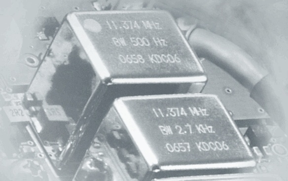

4.
А далее все очень просто
и
красиво - кварцевые фильтры основной
селекции (11,374MHz)
с полосой пропускания 2,7KHz(SSB)
и 0,5KHz(CW),
и исполнительный узел цепочки АРУ в виде аттенюатора
на современных быстродействующих пин-диодах
типа
L204BBB.
5. Тракт промежуточной
частоты имеет два каскада: первый - это предусилитель на малошумящем биполярном транзисторе
2SC3356,
второй -
собственно
усилитель (25 dB) на двух
мощных биполярных транзисторах
2SC5551, включенных в
параллель. Следующий каскад - это диодный кольцевой
преобразователь, с которого сигнал частотой 24KHz
поступает на модуль
DSP
для дальнейшей обработки и цифрового
"детектирования".
