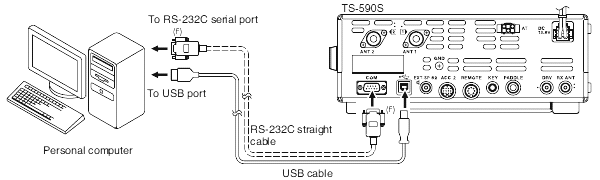

| 1) | Выключите блок питания трансивера и отсоедините кабель электропитания из блока приемопередатчика. | | 2) | Соедините порт USB трансивера, или COM-порт к порту USB Вашего PC или последовательному порту RS-232C, используя кабель USB или кабель RS-232C следующим образом.

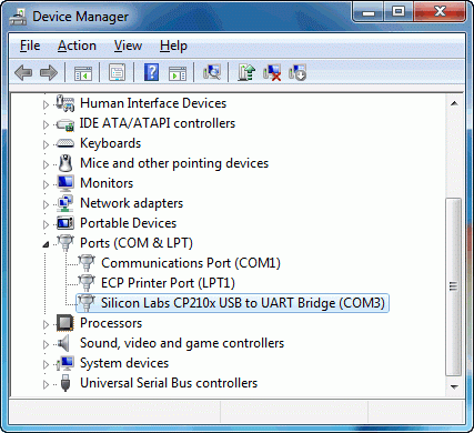

| | 3) | Соедините кабель электропитания с трансивером и включите блок питания. | | 4) | Запустите программу обновления, щелкнув двойным щелчком по файлу "TS-590_VXXX_e.exe" | | 5) | Выберите COM-порт, который Вы получили при установке драйверов, и будете использовать в дальнейшем (смотрите скриншот)
| Примечание: | | Если трансивер связан с компьютером посредством USB кабеля, то реальный номер COM-порта, отобразится в "Диспетчере устройств" только после подачи напряжения электропитание на трансивер. Таким образом, Вы должны выбирать правильный COM-порт уже после подачи напряжения электропитание на трансивер, и обязательно подтвердить это щелчком по окошку - COM Port на следующем скрине... |

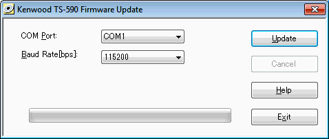

| | 6) | Далее выберите скорость передачи в бодах, которую Вы будете использовать. Обычно, выбирают 115200 (бит/сек) как значение по умолчанию. Вы можете выбрать любую коммуникационную скорость из 115200/57600/38400/19200/9600 (бит/сек). Не забыв при этом выбор аналогичной скорости и в меню (#61 или #62) трансивера. | Примечание: : | | Когда выбрана высокая коммуникационная скорость обмена (115200 или 57600 бит/сек), то некоторые компьютеры не могут достоверно выполнить скоростные коммуникации. Если при прошивке появилась ошибка, хотя все параметры и настройки правильны, выберите более медленную скорость обмена, к примеру 19200 (бит/сек). |

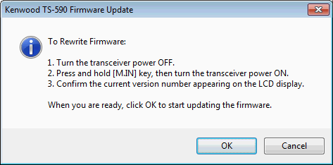

| | 7) | Чтобы начать процедуру обновления, щелкните по кнопке [Update]. После чего откроется следующее диалоговое окно предлагающее дальнейшие шаги обновления.
| | 8) | Выключите трансивер, если все идет нормально. Далее нажмите и удерживая кнопку [M.IN], включите трансивер кнопкой включения на передней панели для того чтобы войти в программируемый режим - версия установленной прошивки появятся при этом на ЖК-мониторе. | | 9) | Нажмите кнопку [ОК] в диалоговом окне, и Вам откроется следующее диалоговое окно:

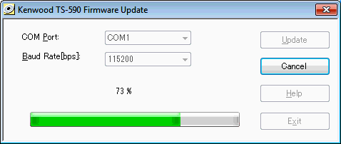

| | 10) | Когда Вы готовы, щелкните кнопку [ОК].
 Новое программное обеспечение будет прошито в ROM память автоматически следующим образом:
 После того, как обновление будет успешно завершено, появится следующее диалоговое окно подтверждающее это:

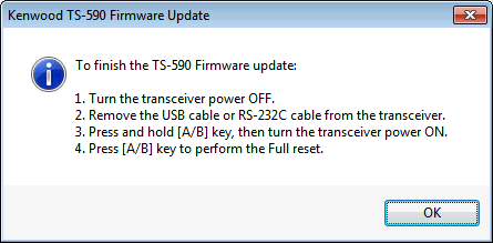

|  | | IV. Обязательные шаги после обновления |
| 1) | Выключите трансивер и блок питания. | | 2) | Отключите кабель USB, или кабель RS-232C от трансивера. | | 3) | Нажмите и удерживая кнопку [A/B], включите трансивер. | | 4) | Далее еще раз нажмите кнопку [A/B], чтобы выполнить Полный сброс. |
