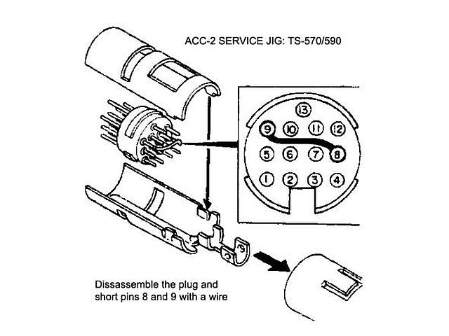

Итак первым делом нужно правильно запаять
перемычку на разъеме
ACC2
согласно прилагаемого чертежа:

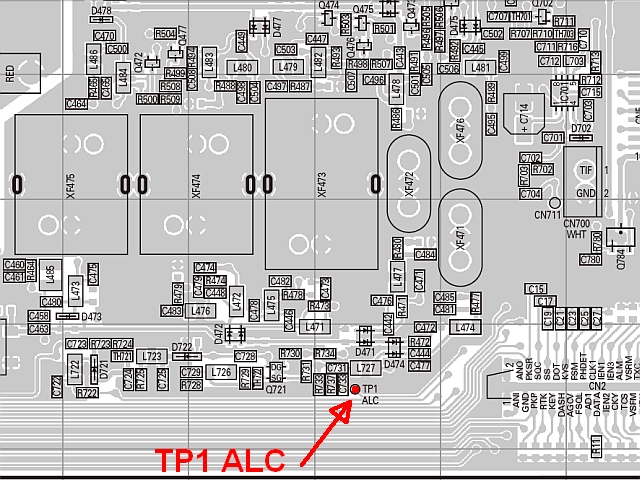

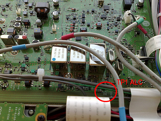

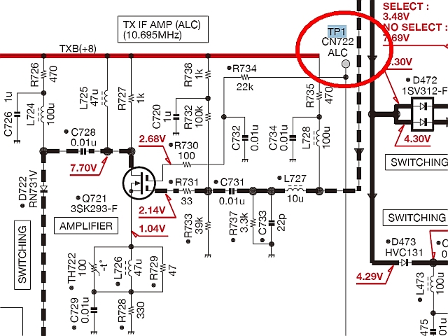

повторяться!) будет поиск контрольной точки
TP1 ALC. Где она находится
и для чего нужна, смотрим для начала на
принципиальной схеме:
Далее находим её на самой печатной плате, для
этого вам поможет следующее фото:
И фрагмент чертежа печатной платы:

Для входа в техническое
меню регулировок нужно вставить
доработанный ранее разъем АСС2 и
включить трансивер с одновременно
нажатыми кнопками MIC/CAR + NR + POWER ON.
