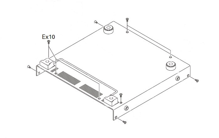

Для производства
описанных далее доработок необходимо в первую
очередь снять нижний защитный кожух трансивера, для этого крестообразной отверткой открутите 10 винтов его крепления(Ех10), и
аккуратно без физических усилий снимите кожух:

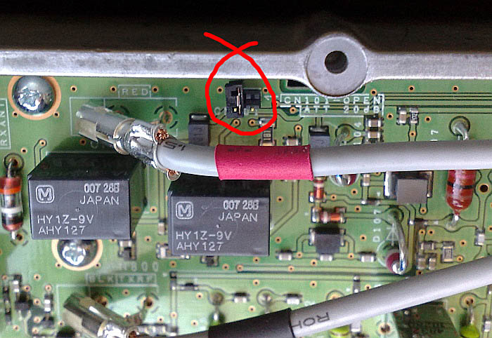

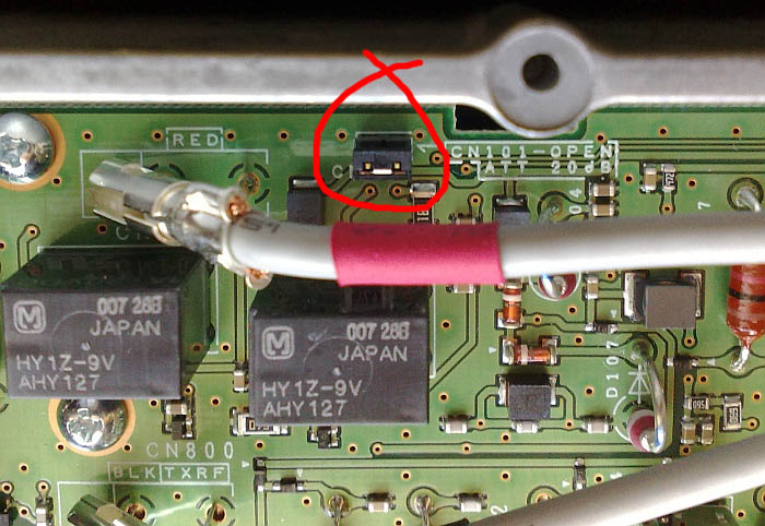

1. По умолчанию аттенюатор приемного тракта
в трансивере
KENWOOD TS-590S
имеет ослабление -12db, однако как показывает практика, этого ослабления не всегда достаточно
на НЧ диапазонах, особенно в промышленных районах
с большим уровнем помех.
Для изменения ослабление
аттенюатора
приемного тракта до значения минус -20db, необходимо
найдите на плате
TX-RX UNIT
перемычку
CN101.
Находится она в верхнем правом углу печатной платы.
Вам необходимо
снять эту перемычку, (а чтобы не потерять её, может пригодится на будущее) поставить
назад - одев на один штырек, как показано на фото:
-12
dB
(было)
-20dB (стало)

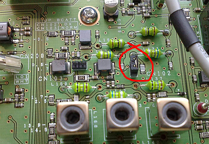

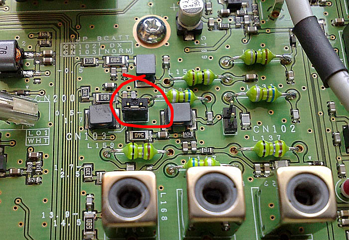

2. По умолчанию чувствительность приемного тракта трансивера
KENWOOD TS-590S при приеме на длинных и средних волнах(0,5-1.7MHz), установлена в положении "местный прием". Для того чтобы исправить эту проблему
найдите на плате
TX-RX UNIT
перемычки
CN102 и
CN103,
и чтобы поднять
чувствительность, необходимо переставить перемычку с
положения CN103 "NORMAL", в положение
CN102 "DX".
Находятся эти
перемычки в верхней правой части печатной платы и выглядят следующим образом:
CN103 NORM (было)
CN102 DX (стало)

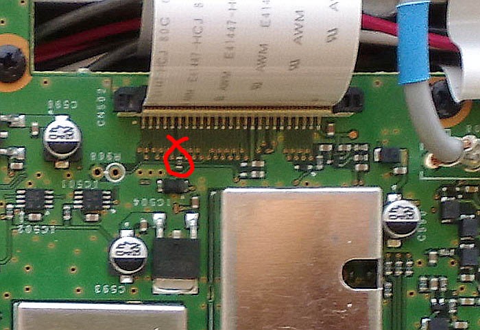

можно реально расширить диапазон работы передатчика
трансивера. И сделать это практически очень просто,
удалив всего лишь один резистор (R900),
на плате
CONTROL UNIT LO.
После
производства этой операции,
при первом включении, обнулите процессор нажав и удерживая кнопку [A/B] при включении трансивера.
