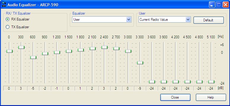

II.
Далее могу предложить, как образец, настройки
цифровых эквалайзеров на прием и передачу. Только
сразу предупреждаю, это не значит, что Вам они
подойдут один в один. Эти настройки у каждого могут
быть сугубо индивидуальные - под особенности слуха,
голоса, применяемых наушников и микрофона...

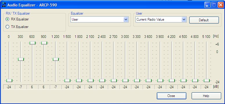

1.
Вот так к примеру выглядит мой
RX
User
EQ в меню "А", для
комфортной
SSB работы:

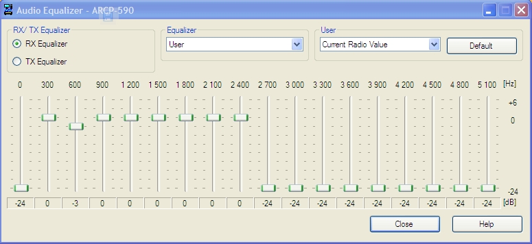

2.
(Добавлено 29.01.2013)
Или вот так, для
"DX"
и
"CONTEST" работы в
SSB
режиме:

вот так к примеру, выглядит один из моих вариантов
RX User EQ
в меню "В",
для
CW:

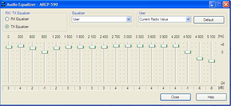

4.
Вот один из оптимальных вариантов
TX User EQ, под мой голос
и штатный микрофон:

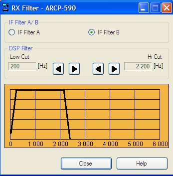

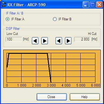

III.
Цифровые
IF -
фильтры тоже требуют
оптимизации, вот к примеру настройки для
SSB:

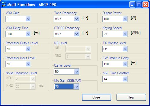

Ну, и на закуску, примерные
настройки "Multi
Functions":
На
выше приведенных примерах и скринах я хотел
наглядно показать, что просто купить хороший
современный трансивер - это не есть залог успеха. Необходимо в
деталях изучить документацию и правильно его
сконфигурировать под себя. И только тогда Вы сможете
реализовать все функциональные возможности и
параметры, заложенные производителем в этот
интересный девайс!
