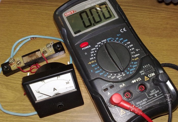

I. Для проведения работ нам понадобится в первую очередь поверенный - калиброванный амперметр или цифровой мультиметр...

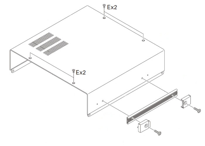

II. Для производства работ откручиваем 8 винтов крепления верхнего металлического кожуха и 2 винта крепления ручки для переноски...

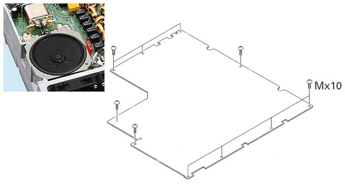

III. Далее откручиваем 10 винтов крепления экранной крышки усилителя мощности и 2 винта крепления громкоговорителя. И для удобства дальнейшей работы отключаем его разъем...

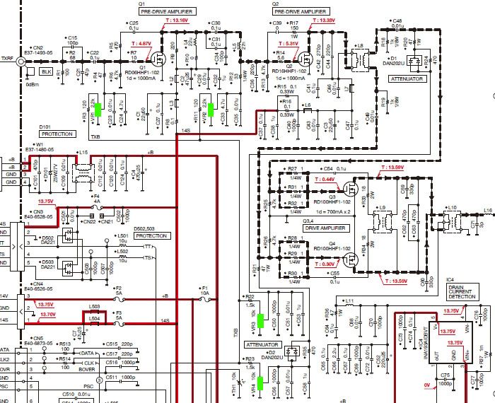

IV. Следующий этап - изучение принципиальной схемы с целью определения функций подстроечных резисторов
VR1-VR4...

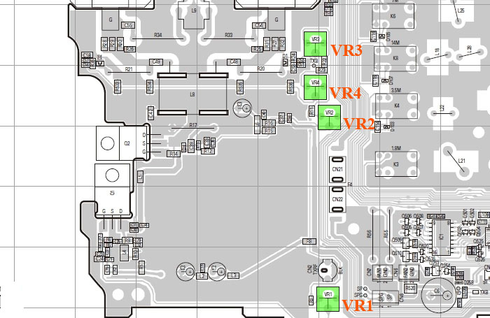

V. Следующий этап - изучение сборочных чертежей с целью определения местоположения подстроечных резисторов
VR1-VR4...

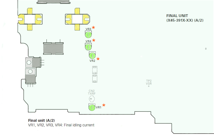

VI. Следующий этап - изучение печатной платы с целью определения местоположения подстроечных резисторов
VR1-VR4...
VII. Следующий этап - подготовка трансивера к измерениям и калибровке токов:
1. Отключите микрофон от трансивера, открутив его разъем.
2. Проверьте напряжение источника питания и откалибруйте его на 13,8v.
3. Подключите амперметр в разрыв плюсовой цепи питания трансивера.
4. Нагрузите трансивер на эквивалент антенны.
