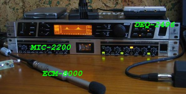

1. Для
начала необходимо приобрести соответствующий микрофон, к примеру можно взять - Профессиональный измерительный микрофон фирмы "Behringer" ECM-8000, который имеет следующие характеристики:
Чувствительность - 60 db Рабочий диапазон - 15 герц до 20 кГц! Динамический диапазон - 140 db!!! Фантомное питание, два по +48v! (Стоимость микрофона на Украинском Hi-Fi рынке ~ 75$)
2. Для согласования микрофона с цифровым аудио процессором Вам понадобится- Высокоточный ламповый микрофонный/линейный предусилитель, мож но остановить свой выбор на модели "Behringer" ULTRAGAIN-PRO MIC-2200, который имеет высокий динамический диапазон, сверх-широкий частотный диапазон от 2Гц до 200 кГц!!! И обеспечивает поддержку микрофона фантомным питанием 48v. (Стоимость такого предусилителя на Украинском Hi-Fi рынке ~ 125$) 3. Для дальнейшей предварительной обработки сигнала Вам понадобится- Профессиональный Цифровой Аудио Процессор (DSP), здесь можно остановить свой выбор на модели "Behringer" ULTRA-CURVE PRO DEQ-2496 (Стоимость цифрового аудио процессора на Украинском Hi-Fi рынке ~ 350$) 4. Ну а теперь осталось подобрать трансивер... Это может быть - ICOM IC-7800, KENWOOD TS-2000, YAESU FT-1000MP MARK5,

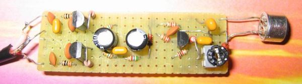

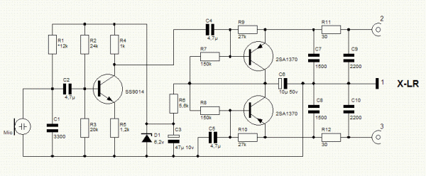

Ну а вот далее, уже можно заняться собственно радиолюбительством... Не обязательно покупать дорогостоящий микрофон, в Мире существует очень большой выбор неплохих электретных микрофонов, к которым не хватает просто хорошего микрофонного усилителя, предлагаю ниже схему усилителя из микрофона "Behringer" ECM-8000.
И его монтажную платку, в моей интерпретации: Транзистор SS9014, он же 22SC9014, он же KTC9014C, он же TO 092 надо брать в оригинале, стоит он 0.5 грн имеет форму нашего КТ3107.
Характеристики SS9014. U collector -base 50 V!!! U collector -Emiter 45 V!!! U emitter -base 5 V!!! Power collector 450 mW. Current Gain Bandwidth product 270 MHz!!! Вывода идут в следующем порядке Э Б К
Если не найдете 2SA1349 - это сдвоенный транзистор PNP, Имеет форму нашего КТ3107 только по высоте как 2 таких транзистора. Можно без ухудшения или улучшения, ставить 2SA1370, 2SA1360, 2SA1540 - это транзисторы одинарные. Стоимость в Херсоне 0.7 грн. У меня установлены 2SA1370, работает аж бегом.
Характеристики
2SA1370 U collector -base 200 V U collector -emitter 200 V U emitter -base 5 V Power collector 1 W. Current Gain Bandwidth product 150 MHz Вывода идут в следующем порядке Э К Б Вот собственно и все, желаю красивого аудио и удачи... Виталий, UT3GE 02.04.2006 тех. редакция UU2JJ
