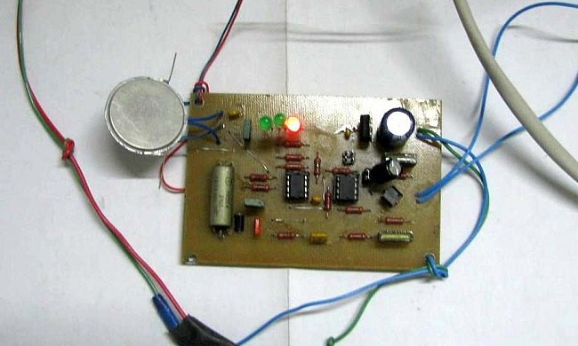

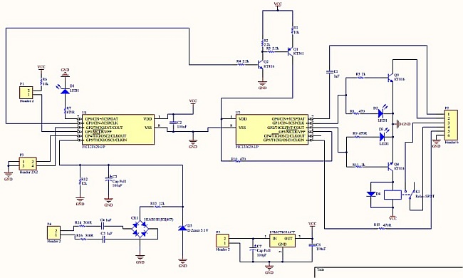

Итак, идея создания данного устройства родилась за несколько дней до прошлого "Полевого дня". Маяк на диапазон 23 см понадобился для проверки, настройки и периодического контроля аппаратуры. Но учитывая тот фактор, что маяк может создавать помеху при приеме слабых станций, было принято решение о его дистанционном управлении по телефону. Т.е. включении от звонка, и автоматическом отключении после 5 минутного цикла работы
на передачу.
Блок схема устройства состоит из: 1. Блока приема телефонного вызова и включения контроллера. 2. Контроллера формирования 5 минутного цикла передачи. 3. Датчика кода маяка, по схеме
UT2HI
взятой с его сайта
4. Собственно самого передатчика и варакторного умножителя частоты.
Инструкция по работа с комплексом:
Набрать номер телефона, к которому подключено устройство и услышав в трубке 3 посылки вызова (не менее!) произвести отбой. Звонок получается БЕСПЛАТНЫЙ ,
а Вы в течении 5 минут, принимаете работу маяка.

Ниже смотрите принципиальную схему устройства, и фото его конструкции.
