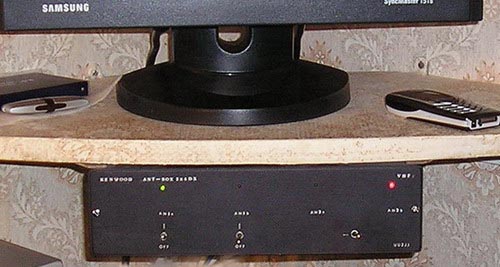

По Вашим многочисленным просьбам, публикую вариант антенного коммутатора собранного мною
несколько лет назад для импортного трансивера...
1. Оригинальность этой конструкции заключается в том, что она не имеет собственного блока питания, а питается от блока питания трансивера. Естественно при выключении трансивера, все антенны автоматически заземляются через нормально замкнутые контакты мощных вакуумных реле.

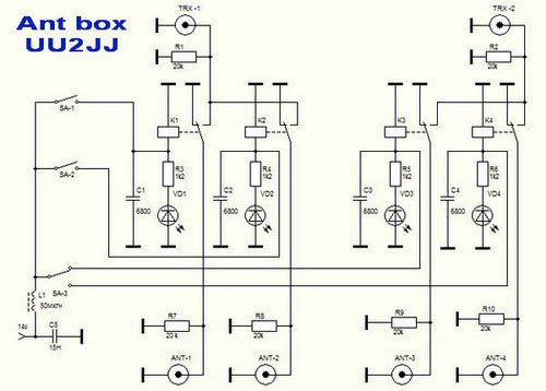

2. Принципиальная схема особой оригинальностью не отличается, смотрите на фото 2

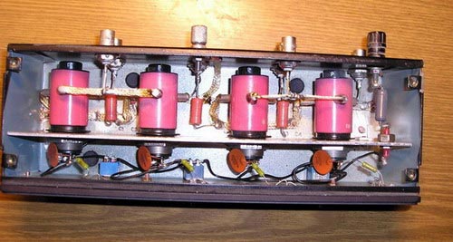

3. Внутренний вид конструкции представляет металлический корпус с экранирующей перегородкой на которой закреплены четыре вакуумнымных реле типа П1В. Особое внимание обратите на земляные шины!
Их хорошо видно на фото 3

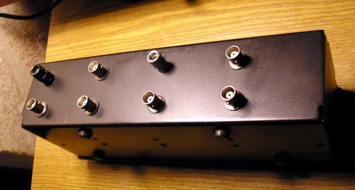

4. На задней панели корпуса установлены ВЧ разъемы и клеммы подключения питания и заземления, фото 4
Обязательно поставьте клемму заземления! И не забудьте соединить её добротным проводом с вводом заземления!!!
