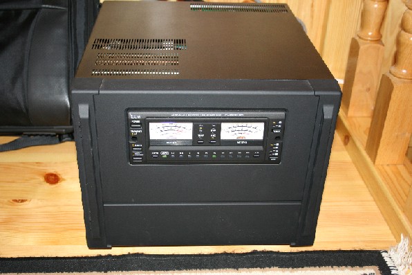

Олегу, UX5UL) решил, что необходимо с чего-то начинать и делать первые шаги. К тому времени у меня на столе стоял новенький IC-7800, но его выходной мощности 200 Вт было явно недостаточно для ЕМЕ. После изучения предложений по РА на 50 МГц решил заказать фирменный
усилитель ICOM-PW1
и тем самым «убить двух зайцев» - получив более 1 кВт на 50МГц, плюс такая же мощность на КВ, да и еще в полном автомате. Но от заказа, до получения усилителя нужно было ждать больше 3-х месяцев, и я для получения практического опыта решил попробовать работать тем же программным комплексом WSJT через метеорные рассеивания (мода JT6M). Наметил пробу на пик метеорного потока Квадрантиды, 2-4 января 2005 года, (что дополнительно совпало с множеством выходных). Какое же было мое удивление, когда на первое CQ начали отвечать, сначала станции из G, потом - SM, PA, HB9, SP, I. Метеорный поток нарастал, некоторые станции уверенно проходили громко на слух, даже провел 3 SSB QSO. Но из-за довольно большого времени необходимого для одной JT6M связи в первый день удалось провести чуть больше десятка QSO. На следующий день было проведено уже меньшее количество QSO, видимо еще не очень много энтузиастов метеоров на 50 МГц, но я не огорчился, ведь основная задача – получение практических навыков была выполнена полностью, а формат проведения метеорной связи практически не отличается от ЕМЕ регламента.

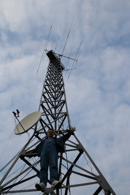

Вторым этапом запланировал провести EME SWL. Но так как моя антенна имеет усиление около 10 дБд (6 элементов Яги), чего явно недостаточно, в положительном результате были сомнения. Но случилось чудо, в первый же день эксперимента, когда Луна была на закате, ( с угла элевации около 16 градусов) я начал довольно стабильно принимать и декодировать

Наконец в июне приходит упаковка с долгожданным усилителем IC-PW1. По объективным причинам, отдыха с семьей в Анталии, затянувшегося отпуска, дня рождения и т.д., усилитель попал в шек, только во второй половине июля. О моих попытках EME узнал (Dennis) K7BV, и забросал меня по электронной почте просьбами о скеде. Все мои высказывания о том, что я еще «чайник» в ЕМЕ и имею для этого довольно слабую антенну, он

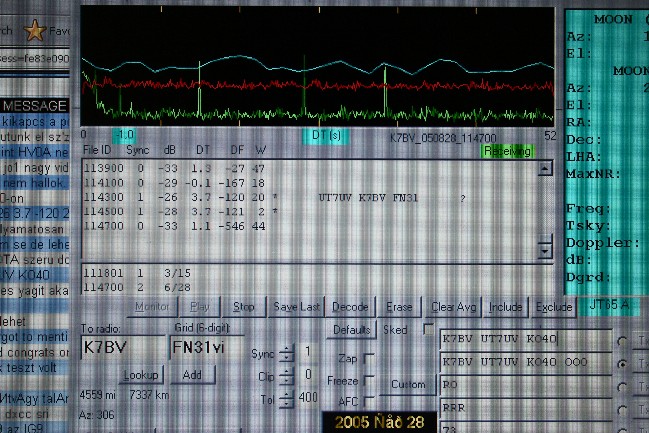

Жаркий летний день под Киевом, температура плюс 32, включаю трансивер и не верю своим ушам – диапазон абсолютно спокойный и тихий, никаких помех кроме изредка проезжавшего мопеда. Решил начинать передачу
с довольно большого для меня угла Луны – 20 градусов. Когда угол уменьшился до 17 градусов, Деннис дал в чате сообщение что «видит» мой сигнал на экране «Спектрана» (дополнительная программа к WSJT), но программа пока не может декодировать сигнал. Через мгновение в чате появляются два сообщения от
W7GJ и
W1JJ об успешном декодировании моего сигнала. Программа минимум была выполнена, меня приняли с другой стороны океана отраженным сигналом от Луны! Но программа максимум – принять корреспондента и завершить QSO была под срывом, более одного часа ни я, ни Деннис не принимали друг друга. От работающего усилителя температура в шеке поднялась до 39 градусов, но включать кондиционер из-за возможных помех приему не решился, (потом специально проверял – никаких помех он не излучает hi hi). Когда Луна опустилась до 5 градусов, я легко
начал декодировать
K7BV, а Деннис по-прежнему не принимал мой сигнал, видимо у него была локальная помеха. Я уже подумал сделать TX stop, но это был наш день! И через небольшой промежуток времени я декодировал от Денниса RO, что означало, что он принял мой рапорт, и можно ему уже передавать RRR, что он прекрасно принял, и тем самым мы завершили мое первое, довольно тяжелое QSO. В чате Деннис поблагодарил меня за new one (QSL от K7BV), и тут же K1SG предложил провести с ним QSO, но сил уже не было, и я попросив извинений, отложил скед на следующие выходные.

И так, подытожим – с чего начать, чтобы работать ЕМЕ на 50 МГц? Естественно это антенная система. Для нормальной работы необходим коэффициент усиления антенной системы не менее 14 дБд. Если брать мой случай (6 элементов и около 10 дБд) то QSO возможны только с Big Gun станциями, имеющими стеки из 4-х антенн и усиление больше 16 дБд, и конечно выходной каскад не менее 1 кВт. Но таких станций довольно мало (около 15). Список ЕМЕ станций диапазона 50 МГц есть на сайте -
http://www.qsl.net/iw5dhn
, тут же очень много другой полезной информации. Также много интересного, можно почерпнуть на сайте W7GJ - http://bigskyspaces.com/w7gj
. Хорошо повторяемые (проверено!) направленные антенны на - http://www.dx.ardi.lv/Roof.html
(6 и 7 элементов). Поворотные устройства, редукторы (в том числе с элевацией) - http://www.spid.alpha.pl
. Множество легко повторяемых направленных антенн на - http://www.qsl.net/dk7zb/start1.html
. На данный момент я приступил к изготовлению стека 4 по 7 элементов.

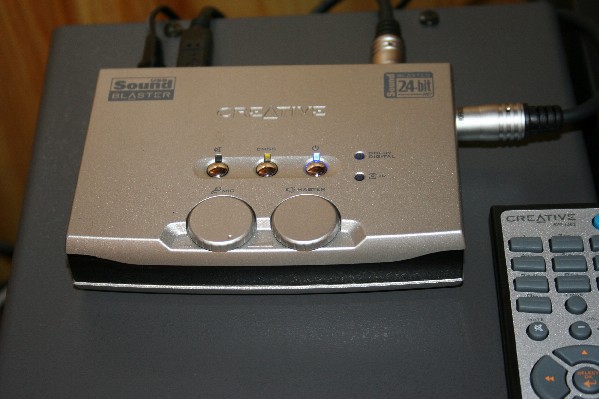

Следует обратить особое внимание на звуковую карту ПК, чем лучше ее параметры сигнал/шум, тем более она пригодна для ЕМЕ. Я с успехом использовал раньше интегрированную звуковую карту в Notebook (16 bit), а сейчас использую внешнюю
USB Creative Audigy 2 NX(24bit) с отношением сигнал /
шум 102 дБ! Помимо прекрасной работы этой карты в цифровых модах, я еще получил полную гальваническую развязку за счет соединения трансивера и ПК оптическими кабелями! В качестве Интернет соединение для кластера использую мобильный GPRS, работает на даче очень быстро и без сбоев, но для этого пришлось установить дополнительно базовую станцию стандарта GSM-1800 в дополнение к GSM-900 для увеличения емкости сети мобильного оператора на даче (hi hi). Так что Луна, это Вам не
